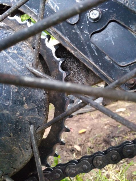

Всем привет! Заметил тут такую штуку:
это получается со внутренней стороны ведомой звезды
На ведущей износа нет с внешней стороны, что было бы логично если бы был перекос.
Колесо стоит по меткам, не могу понять с чем связано
Боковой износ ведомой звезды

finik: Попробуй поставить "по понятиям")))Колесо стоит по меткам Померь расстояние от обода до маятника справа-слева. +79169879795, 9254830944

Спасибо, попробую, но он разве симметричный?

Еще из-за демпфера (большая резинка) в ступице может быть, ну и подшипники проверить там же.

finik: Вроде как абсолютно.Спасибо, попробую, но он разве симметричный? Васю послушай, подшипник звезды проверь. ИМХО резинки тут не при чем. Но у тебя звезда вправо развернута. Подшипник звезды, подшипники в колесе, неправильный натяг цепи (рискам не верь), неравномерный (о блин придумал) износ подшипников в маятнике, кривая рама, плохая карма у мотоцикла, 76 бензин или масло лукойл. +79169879795, 9254830944

dimoncb: кривая рама, плохая карма у мотоцикла, 76 бензин или масло лукойл. Кривое колесо, кривая звезда, кривая ступица, кривая ось заднего колеса, плохие Российские дороги и дождливое лето))) Редактировалось: 1 раз (Последний: 31 июля 2017 в 18:30)

Ну вы совсем человека запутали, хотя... в принципе всё правильно.
dimoncb: Подшипник звезды, подшипники в колесе, неправильный натяг цепи (рискам не верь), неравномерный (о блин придумал) износ подшипников в маятнике вот основные симптомы. KLR650'09 Black

Да, колесо стояло с перекосом, всего пару миллиметров. Метки ни о чем. Выставил, прохватил, звезда грязная со всех сторон, как надо ) я доволен. Правда расстраивает что теперь каждый раз с линейкой ползать

finik: Запомни разницу по меткам и не надо линейки.Правда расстраивает что теперь каждый раз с линейкой ползать +79169879795, 9254830944

Сегодня опять полез туда, все таки еще и поперечный люфт звезды присутствует. Менять только три подшипника, или еще и три втулки?

Только подшипники.

Подшипники поменял а люфт звезды остался. как продольный что насколько я понимаю норма так и поперечный
я в замешательствеklx 330 EFI // KLR 650 2009

В подшипник звезды внутреннюю втулку поставил? Внешняя между маятником и подшипником звезды, внутренняя между подшипником звезды и колеса.

Да, и гайку динамиком тянул. Мне правда подумалось что 93 нм маловато туда. Может это из за самих втулок?
