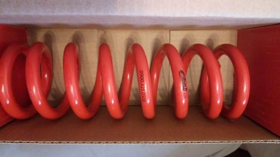

Собственный вес 92+8 (экип) кг, рост 190 см, вес багажа в районе 60 кг (в т.ч. 20 л запасного бензина). Стоковая пружина была заменена на "Eibach Racing" 0900.225.0500 (500 lbs/in = 9,0 кг/мм = 121-130 кг). Вот она на Хепи-трейле: https://www.happy-trail.com/shock-springs-klr650.html Так вот, даже при закрученном регуляторе преднатяга на аморте в "пятое" (макс.) положение гружёный мопед требовал площадки с левым уклоном, иначе с боковой подножки норовил завалиться направо. Ехалось в целом нормально, пробивалось весьма редко, но клиренс был невелик и цеплялся низом не раз. Итого по пружине: для перевозки тяжестей стоит брать сразу самую могучую - 550 или даже 600, иначе проблема просадки до конца не решается. Поскольку Хэпи-трейл в настоящий момент "сломался" (не шлёт в Россию, сейчас с ними переписываюсь по этому поводу), то списался с российскими дилерами Eibach - https://www.eibach.ru/ , общался с Евгением Левиным (Евгений Л. <el@bilstein.ru>) Его ответ: 0900-225-0550 – 7900 рублей за 1 шт 0900-225-0600 – 7950 рублей за 1 шт Заказ с завода 30 дней ...т.е. в итоге с доставкой по РФ выйдет в районе 2 месяцев. В принципе, цена и сроки не в сезон приемлимые. Второй вариант решения - использовать "повышающие линки", например, "raising links for 2008/later KLR650 Eagle Mike RL1" https://eaglemike.com/raising-links-for-2008-later-KLR650-8rl.htm Их много обсуждали на www.klr650.net: https://www.google.com/search?q=raising+links+for+2008/later+KLR650+site:www.klr650.net&newwindow=1&client=firefox-b-d&sa=X&ved=2ahUKEwjtofGhmu_rAhXlkosKHaJwDRgQrQIoBHoECAUQBQ В целом все очень довольны: мот чуть приподнимается (немного, всего 0,5"), но радикально меняется прогрессия, что даёт искомый результат. Очевидный минус для нас - так же далеко из пиндосии и почти так же дорого, как поменять целиком пружину! $70 - что-то дохрена Майк-Орёл загадал, да ещё и не шлёт напрямую в РФ... Единственно, из их форума не понял, достаточно ли одних линков или пружина всё равно должна быть заменена... Редактировалось: 2 раза (Последний: 17 сентября 2020 в 06:42)

У меня на стоковой пружине был неправильный сэг, слишком большой. Взял Эйбах 450 - сэг идеальный (вес 100кг), гружу сумку, затягиваю преднатяг - опять всё идеально. На 550 только если картошку возить я думаю.

Diver: Было бы интересно узнать, что стоит. Пружины Eibach - ярко-красного цвета, по внешней стороне чёрная надпись-маркировка.Вместе с мотом предидущий хозяин отдал тюненую пружину. Антипионер: А сейчас перегружен и завален зад... Я ж не предлагаю линками перекроить развесовку полностью: скорее, есть желание в полностью гружёном виде иметь адекватный клиренс и сносную работу подвески - близкие к исходно задуманным. Повышающие линки - зло. Они еще больше загрузят и без того тяжелый перед. Что плохо скажется на управляемости. Aleks_in: Ну вот не хватило 500-ой для конкретно моего случая. После похода рассматривал низ кузова: всё обильно побито камнями, и картер, и централка. Самым наглядным "предупреждением" было почти вертикальное положение гружёного мота, когда он от любого дуновения норовил грохнуться направо - и это на "5-ом" преднатяге!На 550 только если картошку возить я думаю. На "1" не мог стоять на боковой подножке в принципе - сразу имел контруклон. Редактировалось: 2 раза (Последний: 19 сентября 2020 в 17:22)
