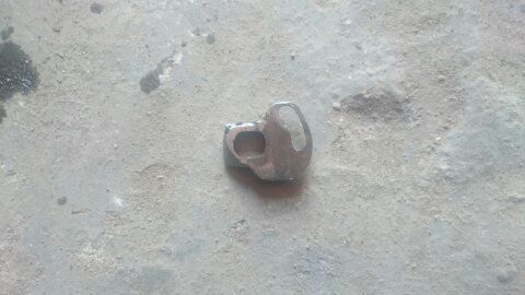

Народ помогите, если есть возможность, при затяжке лопнула траверса верхняя, клр650 2009 год.

Не знаю, малой трещеткой тянул без фанатизма...

там же люминь!! Покажи фото в каком месте лопнула. Может и заварить можно

Фото позже, лопнула при затяжке правого пера спереди, сегодня попробую с аргонщиком пообщаться.

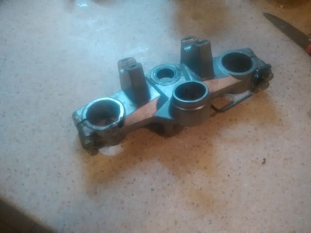

Вроде как заварили, сварной сказал, что была уже микротрещина примерно на треть. Завтра окультурю и попробую
поставить.

Там усилие до 40 Нм. Неужели брак?
2508 дней назад
Зачем же так крутить) там усилие около 20нм по затяжке.

Там ещё следы от молотка на верхней плоскости обнаружить, рукожопы существуют, а тянул реально без фанатизма.

Н-да, клинические случаи, а я собрал и всё нормально, но дорога покажет. Тему зарывать можно.
