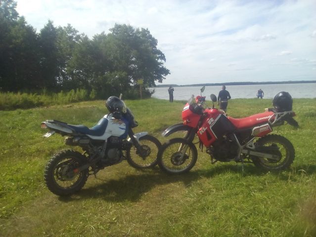

Поставил таки себе 15" + цепь. Проверить как изменился крейсер не удалось, как назло сдох трос спидометра((, но по ощущениям для меня поинтереснее. Провели на выходных поездочку по буеракам 170 км, и дефицита в тяге не почувствовал. Однозначно мой комплект.
