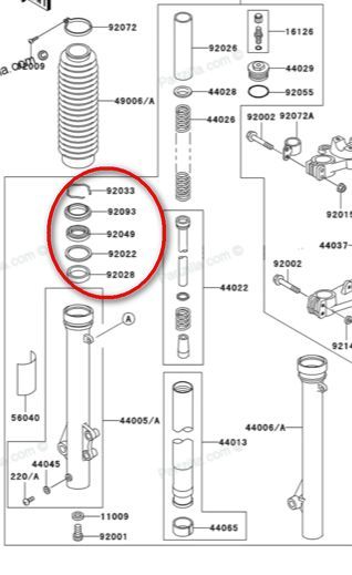

Открыл сезон: заменил масло, свечу, охлаждающую жидкость. Течет вилка. Пока мозг в панике - не чувствую уверенности в успешности саморемонта. Сколько смогу проездить так? Что необходимо для восстановления? Требуются ли хитрые инструменты, навыки? Спасибо KLR 650C 2001
#10 - 26 апреля 2016, вторник
82 дня назад
Ничего сложного, замена сальников (800р). А вот ездить с текущей не советую, на масло прилипает песок и царапает перья, можно попасть на очень неадекватную стоимость))).
#11 - 27 апреля 2016, среда
1625 дней назад
Самостоятельно можно все сделать. Нужно только спецключ для фиксации штока и оправка для забивания направляющей и сальника.
#12 - 27 апреля 2016, среда
82 дня назад
Антипионер: При замене сальника ничего не нужно.Нужно только спецключ для фиксации штока и оправка для забивания направляющей и сальника. +79169879795, 9254830944
#13 - 27 апреля 2016, среда
2583 дня назад
dimoncb: Антипионер: При замене сальника ничего не нужно.Нужно только спецключ для фиксации штока и оправка для забивания направляющей и сальника. но кусок канализационной трубы не помешает, им очень хорошо сальник забивать) KLX250'04 Green, KLE650'15 black
#14 - 27 апреля 2016, среда
1625 дней назад
В принципе да. Если выковырять аккуратно сальник, то пригодится разве что крючок стальной. Я вместо оправки юзал пластиковую трубку с какой-то катушки, разрезанную вдоль.
#15 - 27 апреля 2016, среда
Сообщений: 4
Снежинск
3842 дня назад
Спасибо за советы.
Менять нужно все отмеченное? KLR 650C 2001
