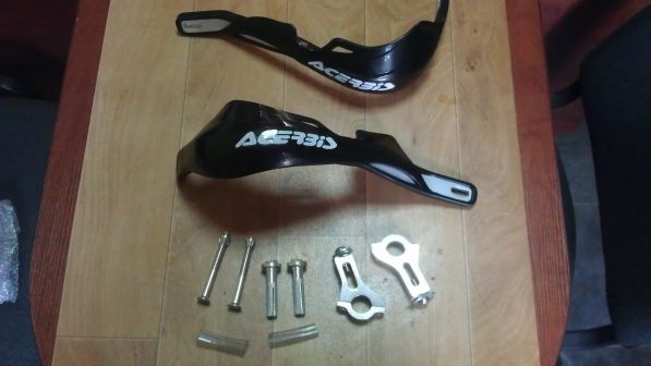

Доброго времени суток.После небольшого краш-теста сломались родные гарды.....Приобрёл итальянские ,но чёт мозгов не хватает поставить.На руле под крепления вообще места нет...На форуме на фото у кого- то видел что стоят,поэтому вопрос - можно ли сфотографировать поближе ну и подсказать если можно как лучше установить.

Надо, наверное, фотку или ссылку на них, а то они все очень разные...
#3 - 4 ноября 2013, понедельник
bekas, кинь нам лучше фото) вся защита разная)
что именно не получается? KLX250'04 Green, KLE650'15 black

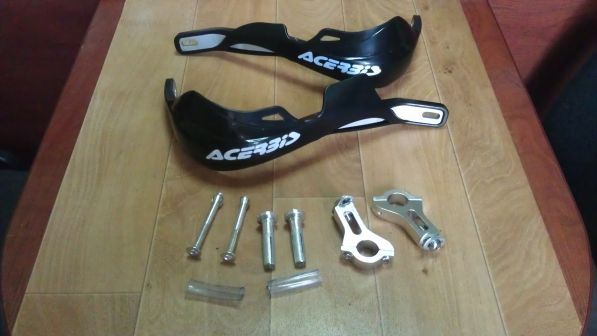

Гарды вот такие,написано что универсальные и подходят для большинства рулей.

Сторона которая ближе к вилке попадает на изгиб руля да ещё там поперечина приварена....Со стороны где слайдеры вроде разобрался.
#6 - 5 ноября 2013, вторник
bekas, Ну такая же защита, как у меня.
Демонтируешь грузики с руля. Наживляешь болт, который вставляется в торец руля. Устанавливаешь крепление на руль, скорее всего оно будет ниже перемычки. На самом деле там очень большой простор для того, чтобы их поставить. Одно "но" у меня не влезал рычаг сцепления и пришлось спилить шарик. А остальное вроде без проблем. ![]() ![]() Редактировалось: 1 раз (Последний: 5 ноября 2013 в 16:18)

Спасибо всем! Гарды поставил,правда использовал крепление от другой модели.Получилось просто супер и даже шарики опиливать ненадо - места достаточно....

Всем доброго дня.Наконец добрался до компа...С установкой рано порадовался,установил с одной стороны всё просто замечательно.Уехал в командировку а по приезду стал ставить на другую сторону и тут понял что надо пилить ручку сцепления как у Vaso.Использовал крепление от других гард и в результате поставил весь другой комплект.Получилось тоже вроде хорошо,на концы руля поставлю ещё родные грузики и будет вообще замечательно.
