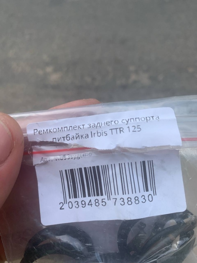

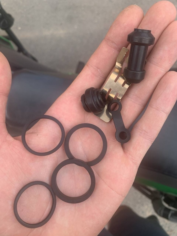

#87 - 17 июля 2024, среда
5 дней назад
Инфа из ТГ-чата от The_one (речь про ремкомплект):
+ от 4х тактных скутеров 50 кубовых Размер резинок точь-в-точь как на нашем заднем суппорте Редактировалось: 2 раза (Последний: 17 июля 2024 в 11:03)
#88 - 8 июля 2025, вторник
Сообщений: 3
372 дня назад
Поправка. Он брал под E версию, где два цилиндрика на заднем суппорте.
