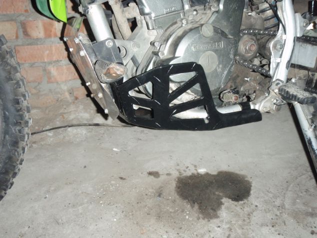

Защита помпы и генератора. Мало. Боковины должны прикрывать крышки, и находиться в 5мм от них по ширине.
Могу и так сделать. Просто эстетики боюсь не будет. А так любой каприз)). И не забывай что это был пробный вариант.

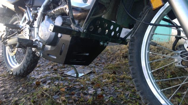

Сто лет назад люди выкладывали здесь картинки своих вариантов защиты с размерами, все ссылки на файлообменники уже не рабочие, есть у кого? Буду очень признателен если перезальёте!
Agol
Сообщений: 59
Златоуст
3116 дней назад

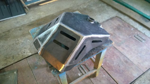

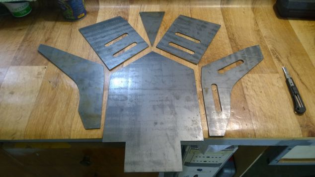

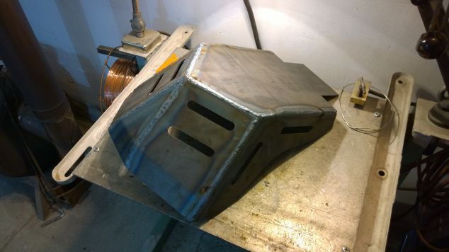

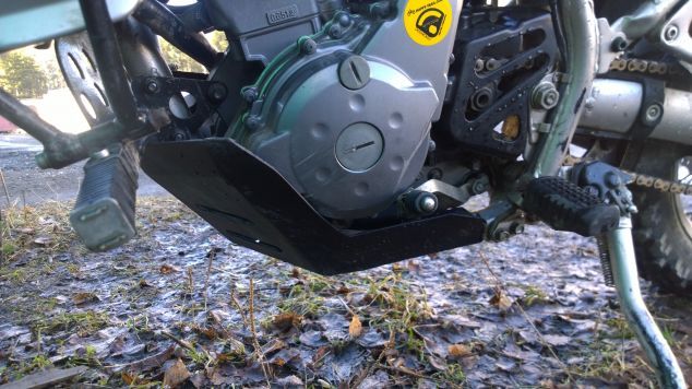

С год назад задал тут вопрос насчет картинок с размерами, никто мне не ответил, так что пришлось сделать самому. Если кому будет надо, развертки тут: https://yadi.sk/d/O_nzf84p3VNMPp Сделал из листа 3ки стального, так как проще сварить. Заказал заготовки ребятам, которые занимаются плазменной резкой, в моем городе вместе с железом стоило 400 руб. Отверстий в деталях нет, делал их по месту.
Agol
Сообщений: 59
Златоуст
3116 дней назад
homiak
2452 дня назад
сколько весит конструкция
Agol
Сообщений: 59
Златоуст
3116 дней назад
3.7 кг примерно, не знаю тяжело это или норм. когда начал делать пришло понимание что можно было и из листа 2 мм сделать или даже 1,5. пока никакого негатива из за веса не заметил, если будет сделаю еще несколько "окон"
homiak
2452 дня назад
3,7 это норм, я думаю. выглядит ничего
