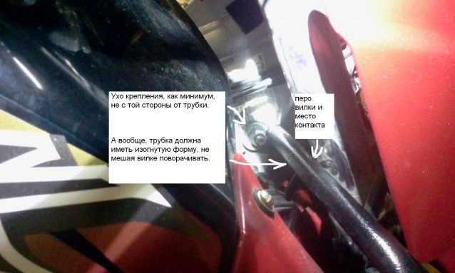

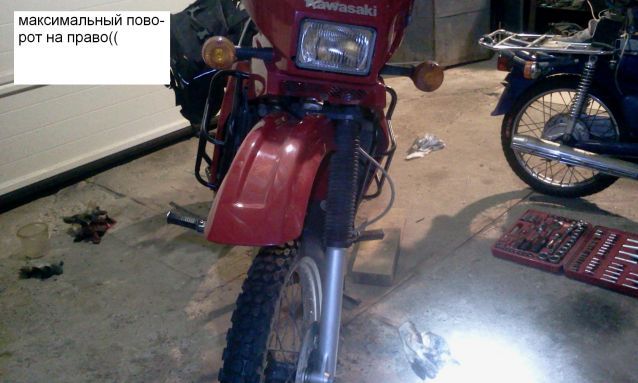

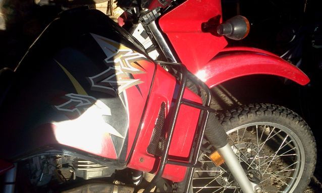

Я тоже (еще осенью), успел приобрести)) весь передний обвес защиты у нашего любимого американского поставщика.
Вроде, все здорово и красиво - массивный алюминиевый поддон, дырявая пластина передней защиты с подножками по бокам. Но, вот клетка защиты радиатора, а точнее правая ее часть, вызвала недоумение. После установки, руль в право поворачивается на неполный градус - перо вилки упирается в трубку клетки. Либо на мою модель это не совсем подходит, либо изготовитель косячит. Теперь надо будет резать и переваривать. Информации о том, что это может не подойти на такую-то модель, либо надо что-то дорабатывать, я не увидел.

Прошу прощения, на первом фото в пояснении ошибка в слове, правильно будет НАПРА-ВО!)) Редактировалось: 2 раза (Последний: 20 января 2015 в 22:22)

Miklovan, написал им предъяву) посмотрим че они скажут.
Ваще они косячат в последнее время, запарили уже, этого у них нет и тд и тп. А вот еще что хотел спросить) ограничители на вилке в порядке? Редактировалось: 2 раза (Последний: 20 января 2015 в 15:02)
