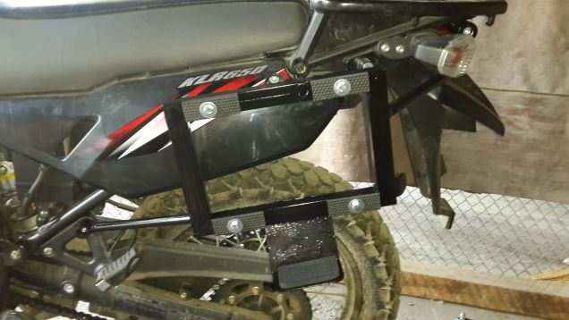

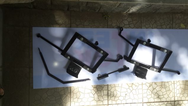

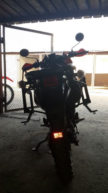

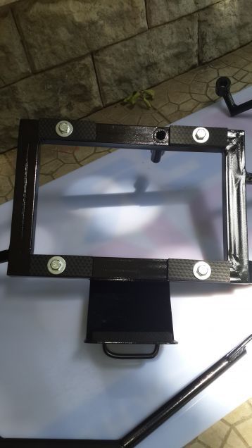

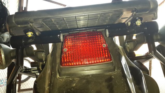

Всем доброго дня.Хочу поделиться опытом изготовления рамок для кофров.Делал сам , испытания прошли успешно.Пройдено более двух тысяч км - все держится нормально.В принципе обычные рамки только одну точку крепления вынес на самый край багажника и добавил нижнию поддержку с ушкой для ремня.
Весь комплект.
Сама рамка.
Заднее крепление.

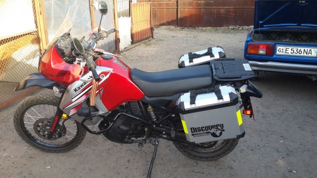

Конечный результат.Вот как то так....
Редактировалось: 1 раз (Последний: 2 июня 2014 в 06:33)
bekas, красота 9
Кофры классные))) Только я черные взял)))
А рамки, извените, некрасиво)))
Крепление мне совсем не нравится, но если держится, то вопросов нет. И нижняя поддержка не нужна. Я 99% езжу без кофров, но с рамками.
