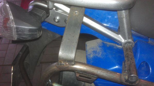

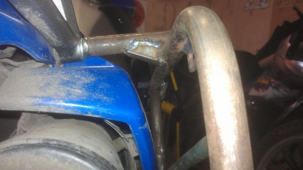

Ездил вчера доделал крепёж, хотели закрепить за уши от поворотника но решили что при падении на рамку силуминовые уши обломятся, по этому пустили пластину под багажником закрепили её на два болта по середине багажника.
места сварки усиливает такими косынками, и уши для крепления багажа. KLХ-250S. KLR-250

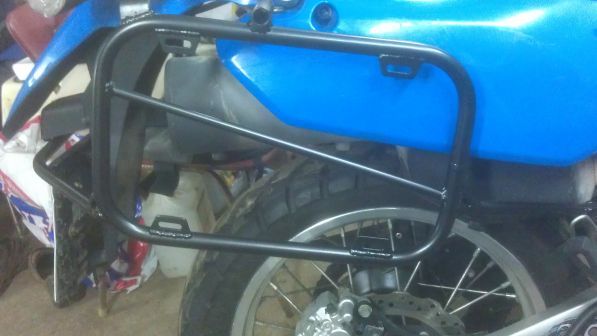

Так же имеются рамки. Только на мою модель хрен где закажешь. В итоге нашел в тырнете чертежи специально под "c" еще до покупки клр) Потом уже знакомый клрщик у которого с руками все в порядке делал на свой. Так сделал дубыль для моего.
![]() А это мы вместе уже на совместной поездке) ![]() В планах еще докупить канистру пластиковую и закрепить с внутренней стороны рамки. По типу как на фото. ![]() Редактировалось: 2 раза (Последний: 20 ноября 2013 в 12:43)
