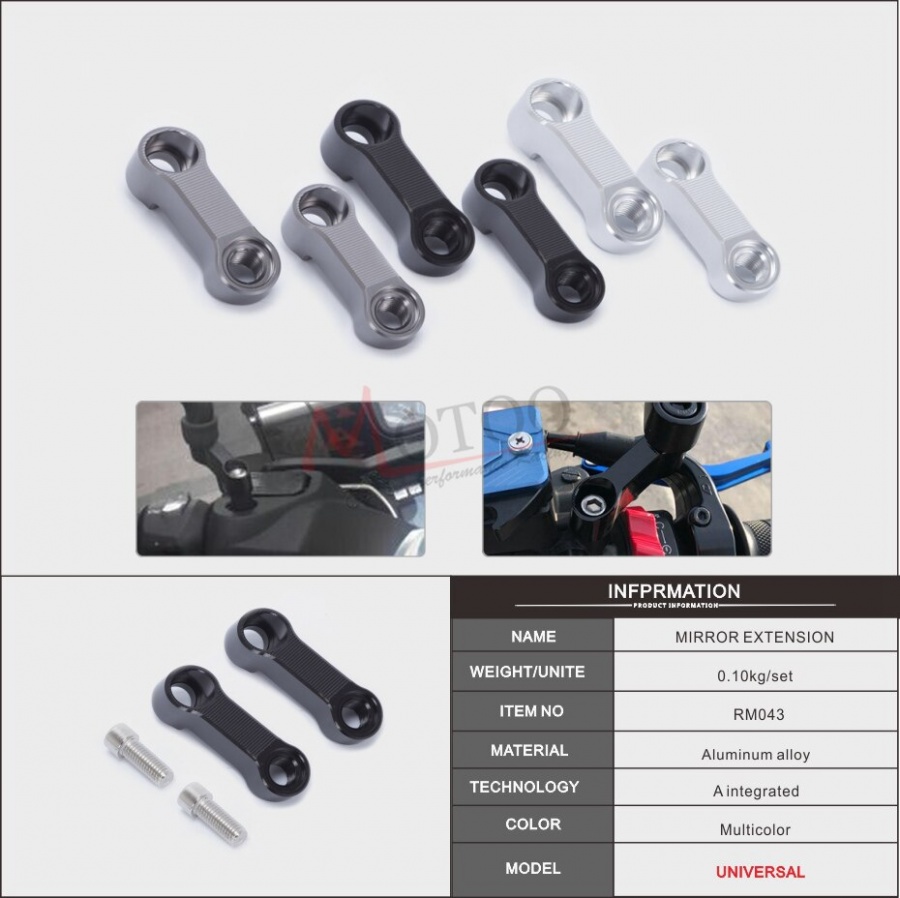

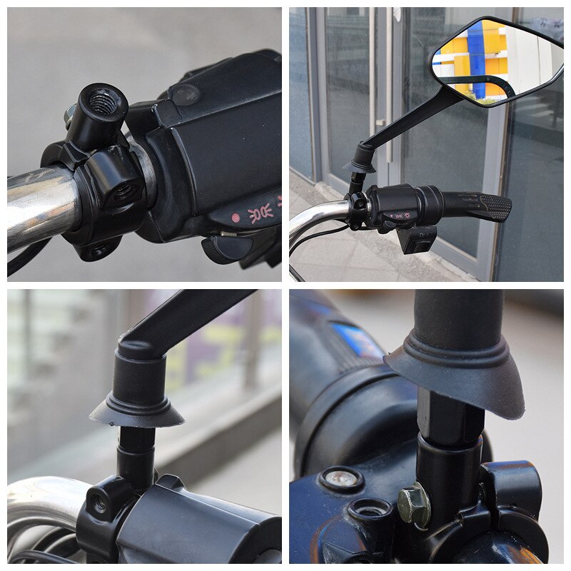

Ставишь рядом с родными ручками такие хомуты (М10) https://aliexpress.ru/item/33006153917.html, а в них - надставки для выноса точки крепления https://aliexpress.ru/item/32828792993.html
Получается, зеркала выносятся наружу и приподнимаются на тройку сантиметров - мне этого хватило.
Смысл хомутов: в сбережении штатных ручек, они легко ломаются. С такими дополнительными консолями вообще на раз-два.
Можно эти хреновинки поискать в офлайне: хомут я заместо сломанного купил у себя в Иркутске, причём дешевле раза в полтора, чем на Али!

Вспомнил: эти хомуты нуждаются в допилинге, на нижнем фото видно - приходится нарезать резьбу, чтобы болты сзади вворачивать. Иначе не поставить нормально. Соответственно, болты понадобятся уже М8, я брал короткие из нержи под шестигранник.

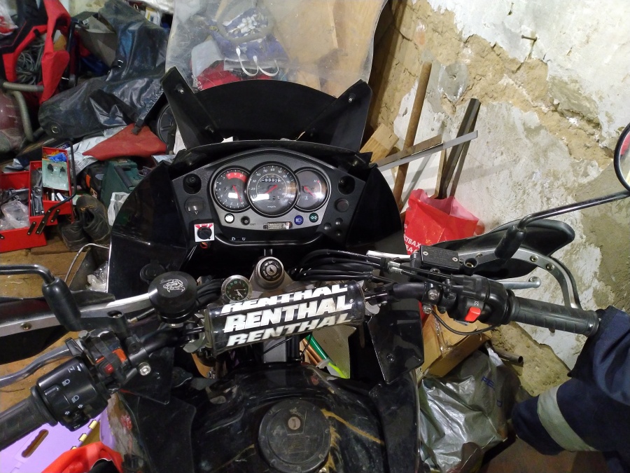

С зеркалами не испытывал ни каких проблем. Сначала с родными, кончились при падении. Сейчас стоят складные с али, спокойно отрегулировал под себя, все удобно. На обтекатель точно не вариант, от вибраций будет все расплываться. Да и посадка прямая, на обтекателе зеркала совсем далеко будут

Diver. Полностью согласен, я тоже пришел к такому выводу. Но вдруг кто-то сумел умело смастерить, я об этом. Так как никаких подходящих жестких креплений под наружные зеркала я не наблюдаю. Мастерить какие-то кронштейны. понятия не имею как.....
