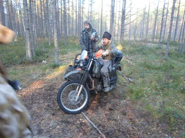

Всем привет! Жаль что пока не появиться КЛР с коляской в россии. На ДР 650 СЕ первая передача не очень удачно сделана даже для эндуро одиночки она скоростная с коляской этот косяк еще больше усиливается, сцепление за поездку на онегу менял два раза перед стартом поставили весрах(до этого на коляс дырчике мы гоняли на весеннем викинг ралли там его и угробили) и перед стартом домой после прохвата на нос. Новые диски уже при установке вызывали подозрение нажимная плата в 1.5 мм до центрального барабана сцепления, докладывать металлический диск я не рискнул, пришлось делать это на Онеге перед выездом домой. Кстати на ямахе ХТ600Е моих знакомых за три года эксплуатации с коляской сцепление не разу не меняли. Еще про сузуки крепление ведущей звезды прижемной пластиной с поворотом которое мне не нравиться из за своей разболтанности имеет только только одно приемущество возможность быстрой замены звезды, а вот клровсокое мне нравиться надежно! но звезду быстро не поменять.
Вот фотки иностранцев может кто нить все таки соберется делать ![]() ![]() А это уже мы с моим помощником Светланой сделали знакомому трех колесный Хрюн 650 ![]() ![]() Редактировалось: 2 раза (Последний: 22 января 2015 в 21:07)
