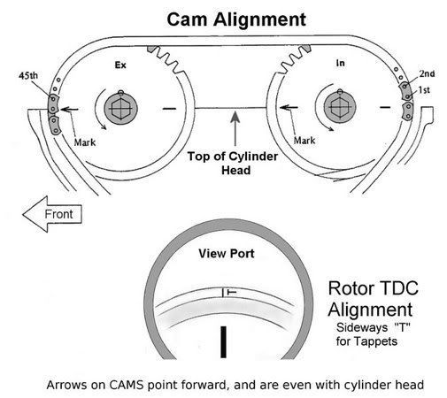

Помогите, пожалуйста, найти картинку с метками.

Коллеги КЛРщики поделитесь,пожалуйста,ссылкой или картинкой,у меня интернет еле ползает,пока сам найду,сезон кончится.

![]() Лови!! KLX250'04 Green, KLE650'15 black

А что случится если неправильно выставить метки ГРМ? На цепи есть метки, или это условно? А то картинка красивая, но дилетанту в ней разобраться сложно.

Объясни, что сложного то? На цепи меток нет. Если сомневаешся в метках, то считаеш пины цепи. Справа ж написано первый, второй, и пошел считать справа налево.

Антипионер: Объясни, что сложного то? На цепи меток нет. Если сомневаешся в метках, то считаеш пины цепи. Справа ж написано первый, второй, и пошел считать справа налево. +1 Выставляем в окне букву "Т", как на картинке, распредвалы в положении, как на картинке. И как уже написали, если сомневаешься, начинаешь считать звенья))) Еще есть вариант. Перед тем, когда снимаем распредвалы и цепь, взять белый маркер и нарисовать линию на цепи и распредвалу, тогда точно не промахнетесь) Редактировалось: 1 раз (Последний: 21 июля 2014 в 10:08)

Просто я этого никогда не делал! А как известно лучше перебздеть чем обосраться! Ну или 7 раз отмерь......! Вот и уточняю! А вообще спасибо за объяснение,по моему форумы для этого и существуют,что бы делиться опытом,а не удивляться чужой неопытности!

Vaso: ![]() Лови!! Привет, а есть возможность скинуть картинку меток, а то здесь чет нет ничего заранее благодарен. Corvwin,
