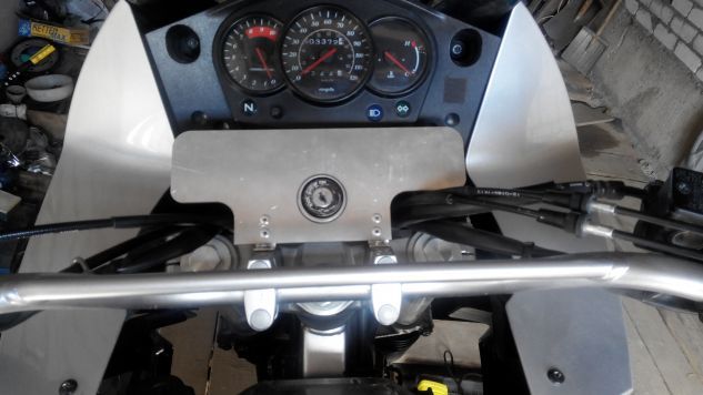

Собственно заколхозил, на ваш суд

Железяка от чего-то или сам делал?
#4 - 20 июня 2014, пятница
Это фрезерованый люминь 3мм. В порошок ещё покрашу. Скоро будет новая панель, под доп приборы по типу хеппи трейла
#5 - 20 июня 2014, пятница
3042 дня назад
Чем резал?
Все качественно и красиво! Но есть одно, НО, крепить пластину следует на прямую к раме через два болта, чтобы данная пластина гнулась и компенсировала силу удара. А в твоём случае пластина крепится на кронштейн тормозного цилиндра, и при ударе передаст нагрузку на уши и отломит цилиндр (данная схема бессмысленна, что она есть-что её нет всё равно). KLR650'09 Black

подождите, вы думаете что смысл защиты от удара пнем по тормозному цилиндру?? На мой взгдяд это защита от мотобот и не более. А пнем так что угодно выворотит.Такой кронштейн еще нужно постараться сломать
Павел: Но есть одно, НО, крепить пластину следует на прямую к раме через два болта, чтобы данная пластина гнулась и компенсировала силу удара. А в твоём случае пластина крепится на кронштейн тормозного цилиндра, и при ударе передаст нагрузку на уши и отломит цилиндр (данная схема бессмысленна, что она есть-что её нет всё равно). клр650 2007, краcно-серо-черный.

Скорее при падении на правый бок, если упадет на что-то в твоём случае цилиндр обломится а защита останется на месте.

Что то я её слишком большую сделал. Зато все влезет. И прикуриватель и доп бортовик. сразу скажу, ничему она не мешает, шланги не трет. Чтобы так в глаза не бросалась покрашу в чёрный порошок.
