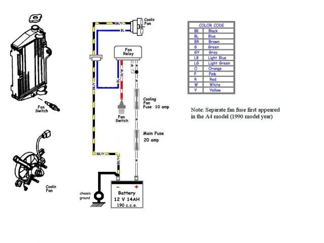

Сайт вообще РУССКОЯЗЫЧНЫЙ. Нет нормальной картинки, будь любезен, пиши перевод.

Согласен... перевожу:
Kawasaki KLR Fan Wiring Diagram - Кавасаки КЛР Схема Проводки Вентилятора
FAN - вентилятор
FUSE - предохранитель
COLOR - цвет

На 2008+ реле нет, схема другая - датчик включает вентилятор напрямую.
Что, конечно же, совсем неправильно с т.з. долговечности контактов датчика...
