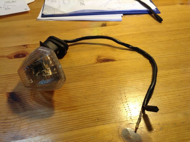

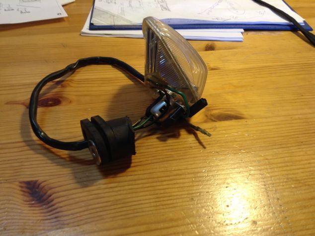

Всем доброго времени суток. В попытке найти родной задний поворотник единственное место (пока) где при заказе оказалось возможно взглянуть на фото мне попалось на Е-простите-бее. Проблема в том, что хоть внешне он абслютно такой же (что не может не радовать с точки зрения отсутствия необходимости выдумывать новое крепление), но на "хвосте" его шлейфа один единственный разъем, а в моем шлейфе три провода. Два в похожем разъеме, а один отдельно... Отсюда вопрос - не сталкивался-ли кто-нить и вас господа с заменой такого поворотника. Мот я брал не новый и возможно в нем уже было что-то нашаманено и в части проводки тоже... поэтому и засомневался. В общем, может кто-то точно сказать сколько проводов в стоковом поворотнике таки два или все-же три??? Фотографию своего прилагаю. Заранее признателен.

Я недавно снимал переднии, два провода.
#3 - 23 мая 2014, пятница
2443 дня назад
dimoncb, Морду с фарами мне тоже пришлось снимать (там у меня ксенон) и при этом поворотники передние разумеется тоже отсоединял. В передних то же есть дополнительный разъем для третьего провода. Вот вопрос только что мне с этим счастьем делать. Ладно спасибо, что отозвался. Развеял мои сомнения. Придется искать какого-нить электрика - грабителя они у нас нынче в сезон ужасть какие жадные....
#4 - 23 мая 2014, пятница
Анатолий, отключить этот третий провод - проверить мигает или нет, зачем он вообще нужен? похож на заземление
#5 - 23 мая 2014, пятница
2443 дня назад
Оказалось, что этот провод для подключения светло диодов, которые туда с любовью присобачил для красоты прежний владелец. Купил простецкие поворотники по крупнее и завтра попробую присоединиться заизолировав лишний провод. Есть только еще одно сомнение, что где-то в недрах системы воткнут некий блок для включения светодиодов . В общем на днях попробую, лишь бы не спалить ничего....
