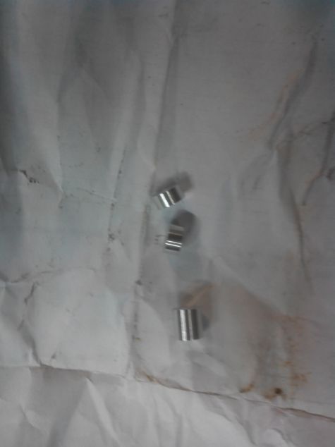

dimoncb, сегодня нашёл вот такая Х...
и есть вот такие штучки.
большая 9Х10, а маленькие 9Х5.

При замене Дольчикея, обязательно контролировать данную дырку
Кстати, Вася и Саша на ваших мотах всё учтено и там стоят бобышки.
Я так и не понял что вы туда за бобышки поставили и где их раз добыть можно? :)

Любую подходящую по размеру, материал любой, кроме дерева, пожалуй)))

Вал шестерни входит в крышку на глубину 10мм, а глубина отверстия в крышке 19мм. Берете любой болт на М10 с неполной резьбой, отрезаете ножовкой часть с резьбой и с головкой. Зажимаете в шуруповерт и шлифуете наждачкой, полируете пастой гоя поверхность и торец цилиндра. Отрезаете бобышку длиной не более 8мм. Обрабатываете отрезанную часть. Смазываете маслом и засовывайте без усилий в отверстие крышки.
Kemp:
Эта деталь не вращается, ось шестерни тоже не вращается. Поэтому хоть камень туда запихни, никакой разницы не будет.

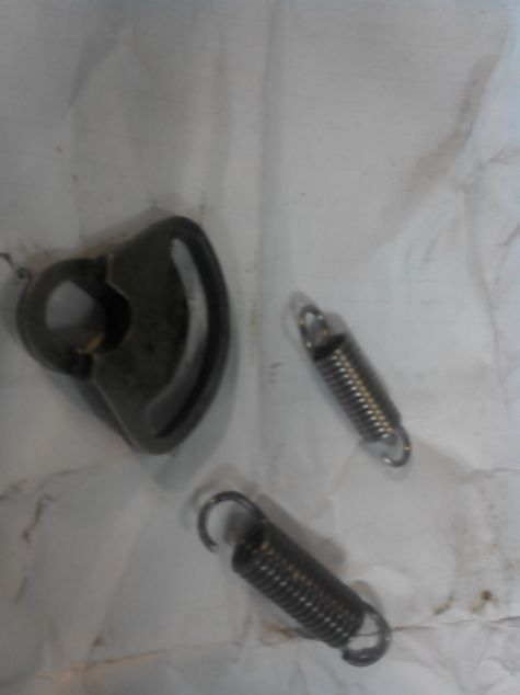

дохикей поменян, стоит торсионная пружина. это нормально? в комметах пишут что у многих так и звук не прогрессирует

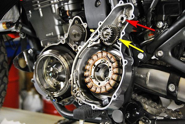

Там, где жёлтая стрелка - нужно вынуть блок шестерён из крышки, вставить в отверстие оси бобышку длиной 8...10 мм Д=9 мм (если отверстие глубокое ~19 мм) - и я свободен?
Или там, где красная стрелка?
На днях меняю дочикей, надо бы все вопросы с этой стороной картера закрыть...
