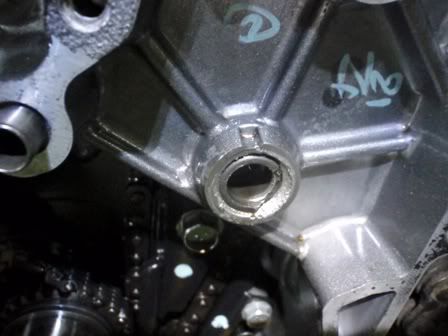

2143 дня назад
первая шестерня на крышке, если считать снизу:
![]() Редактировалось: 1 раз (Последний: 18 марта 2014 в 10:11)

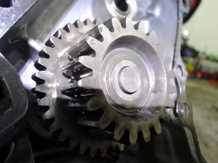

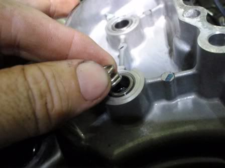

2605 дней назад
Нет следующая! как раз та где шестерня в крышке стоит. Ошибочка вышла, сообщение подредактировал.
вот что бывает вот как глубоко заходит ![]() вот как лечится При замене Дольчикея, обязательно контролировать данную дырку Кстати, Вася и Саша на ваших мотах всё учтено и там стоят бобышки. Редактировалось: 1 раз (Последний: 17 марта 2014 в 23:00)
