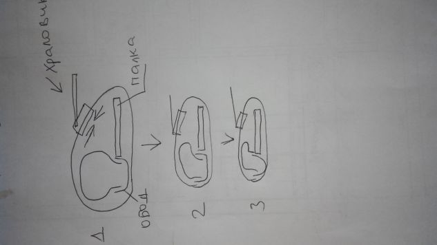

парни я вообще заднее бортовать, дохляк совсем стал. Переднее на раз. Может есть тонкости какие то?!

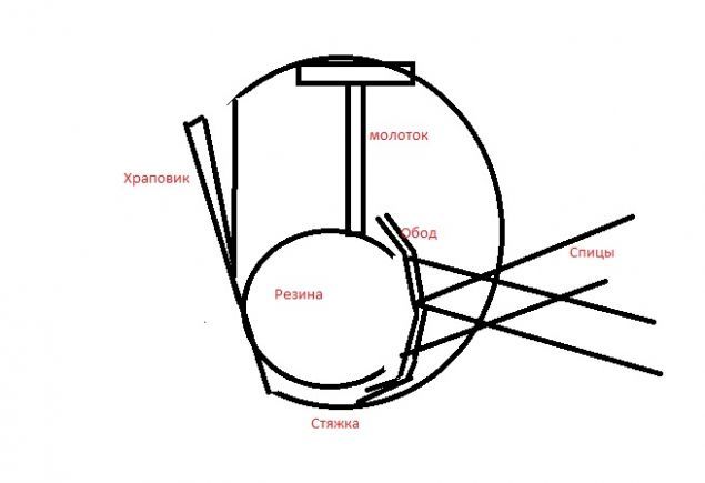

motophil: парни я вообще заднее бортовать, дохляк совсем стал. Переднее на раз. Может есть тонкости какие то?!
Стянуть резину с обода достаточно трудоемкое занятие. Особенно если корд жесткий, типа Mitas-09. Последнее время делаю так: 1) Снимаю колесо 2) Выкручиваю ниппель 3) Беру стяжку для грузов с храповиком (трещотка) 4) Обматываю вокруг обода 5) Беру палку или молоток 6) Одним концом упираю в край резины, другим в стяжку. 7) Начинаю затягивать, палка давит на место прикипания колеса к ободу 8) В какой-то момент колесо слезает с обода, можно положить и чуток надавить ногой 9) Дальше монтажки, это уже относительно просто. Как-то так)

так?
#24 - 29 апреля 2015, среда
2535 дней назад
motophil, ага, именно так, но немного не так)))! Только я немного непонятно написал, упираю не в обод колеса, а в край резины, так наверн вернее будет) Выходит быстрее, чем плясать на резине) Нарисовал, как смог))

так в край резины то палка просто резину один борт к другому прижмет и все?
#26 - 29 апреля 2015, среда
2535 дней назад
motophil: так в край резины то палка просто резину один борт к другому прижмет и все?
Она давит в край, стягивая колесо с обода, что нам собсна и нужно. Да, еще плющит и с другой стороны, но не критично) Ваще ты сам можешь сделать снималку с обода, конструкция ваще проста:
