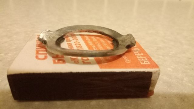

Сиры, я верно понимаю, что шайба должна быть плоской, а не как у меня?

nilsman: Верно, молотком её. Кто-то "не попал" при установке колеса.Сиры, я верно понимаю, что шайба должна быть плоской, а не как у меня? KLR650,09 black.
