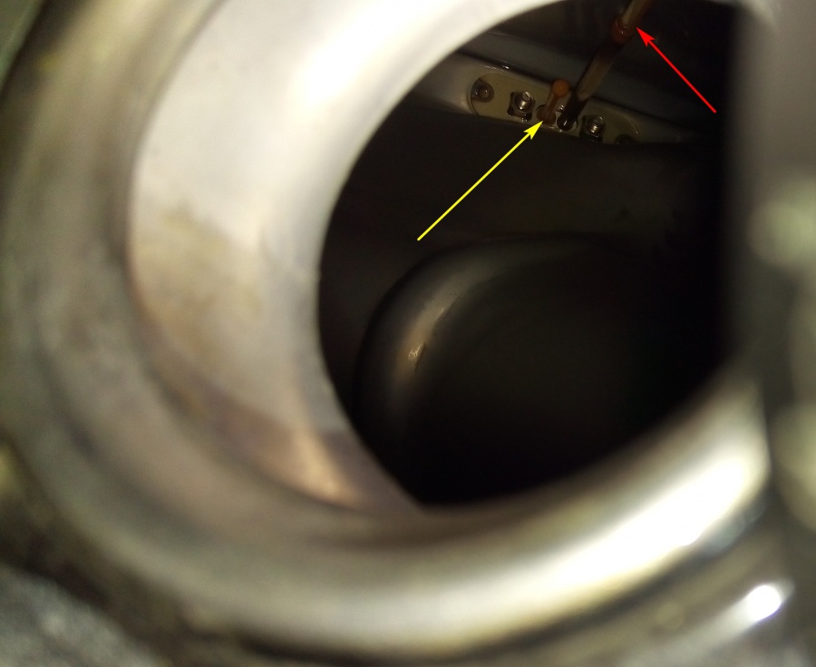

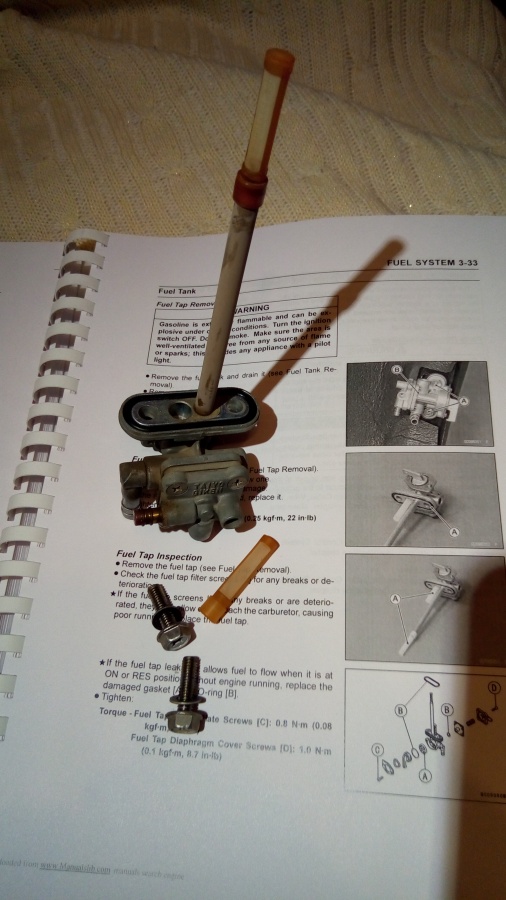

На днях притащил бак домой - отполировать в тепле потёртые боковины да обклеить полиуретановой бронеплёнкой. Отполировал. Обклеил. И заглянул внутрь с фонариком, а там нежданчик - фильтр-столбик с канала "Reserve" вывалился со своего места и исчез в недрах бака. Должно быть так: Жёлтая стрелка - фильтр канала резерва; красная - основного. У меня вместо жёлтого было пустое место. Таким образом, если переключиться на резерв, то всё говнище со дна одним движением перекочует в карбюратор! Фильтру деваться из бака некуда, нашёлся быстро, но выуживал его минут 15. Пинцеты не помогли, а самым простым оказалось напялить его на длинную проволочку и так вынести наружу. Кран держится на двух болтиках снизу бака: Пластик фильтра резерва то ли усох со временем, то ли сразу был такой, но в штатном отверстии он не держался вообще. (фильтр основного канала держался очень прочно, пальцами даже провернуть его не смог) ОЧЕНЬ аккуратно прогрел строительным феном до размягчения его посадочную часть и раздал её пошире, насадив на керн. Фильтр встал на место уже с приличным натягом. Полезные выводы: 1. Стоит заглянуть в бак и посмотреть, что там творится. 2. Если есть косяки, то исправить легко и недолго. 3. Внешний бензофильтр на KLRе нафиг не нужен при исправных сеточках - они очень мелкие, пропускать могут только тонкую пыль. 4. Для слива бенза нужна трубка 1 м или более (глубина бака чуть больше 40 см) 5. И ржавчины у меня в баке нет 6. Если в баке много грязи, то после переключения на резерв можно и заглохнуть - говнище забьёт фильтр.

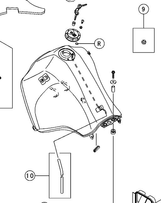

Да, вентиляция, свободный конец свисает вниз, вместе со всеми шланчиками в свингарме. Бенз через него вытекает (но несильно, скорее "бодро капает"), если завалить мот с полным баком, см. схему из мануала (шланг №10). Мавр: Купил KLR 650 модели 2008 года. ...

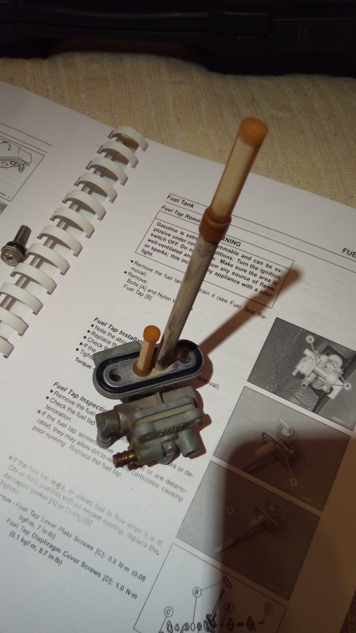

Внешне - как обычный КЛР-овский кран, а внутренне - сейчас же не видно) Впрочем у меня опять сеточка-наперсток с резерва отвалилась, значит скоро снимать кран. Могу глянуть, что я там просверлил, а то не помню уже.

Давай, очень интересно! Сеточку надо бы "разжать" в стороны, как я выше описал. А то похоже, что пластик от времени и бенза здорово усыхает...
