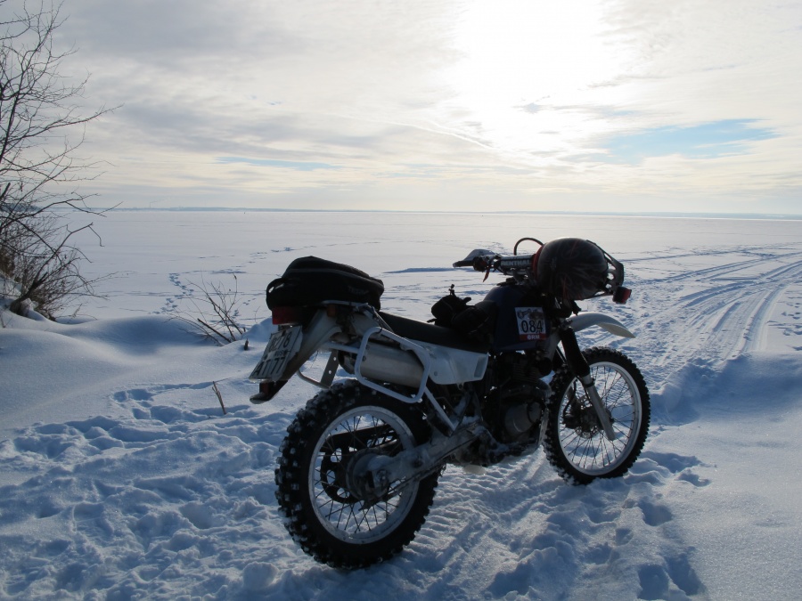

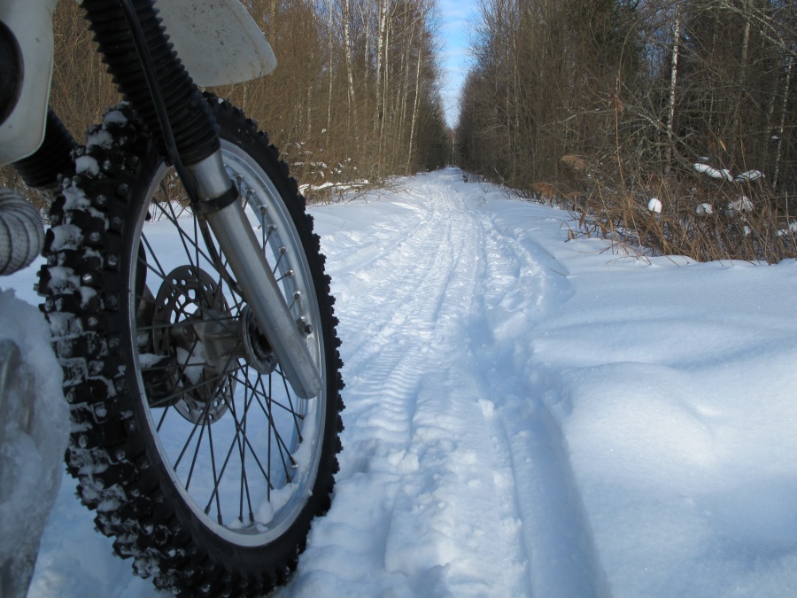

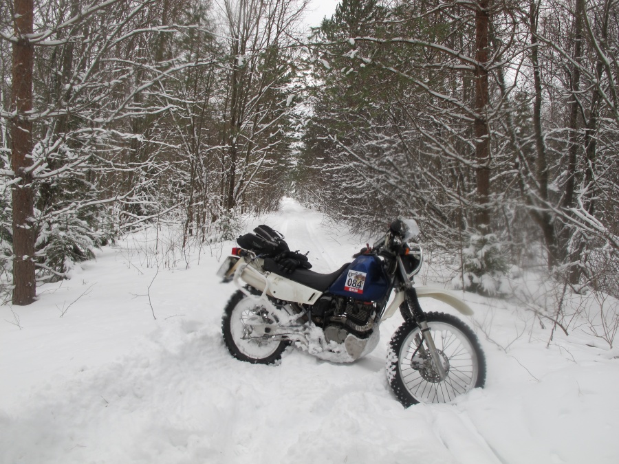

Начну про шипы.
3 сезона, зимних сезона откатал на DR-200. Шиповал колдкаттерами.
Плюсы: легко крутить (шуруповертом 30 мин на колесо с перекурами и пивом), супер держак на льду (проверенно на Плещеевом озере) и на укатанном снегу, цена - один шип около 12р (количество на колесо на ваше усмотрение)
Минусы: не терпит асфальт. Стирается моментально.
Если хорошо присмотреться, можно их увидеть

Пробовал кровельные саморезы, но у них шляпка круглая, в снегу держит норм, на льду никак. У колдкаттера шляпка заточена.
Для зимы джеб 200 идеален, ну может иногда мощности не хватает для выхода на глисер, когда снега совсем много. На КЛР не пробовал, но делал попытку на Африке, правда без шипов. Слишком тяжела Редактировалось: 1 раз (Последний: 16 ноября 2019 в 12:06)
