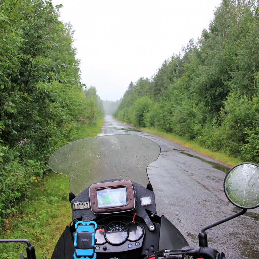

Высокое стекло делает Полиуретан.ру, на моте выглядит так:
По высоте вдвое выше стокового; цена смешная. Особенности: 1. Не так уж и хорошо оно защищает от ветра... С моими 190 см это всего лишь плюс ~10...15 км/ч комфорта к стоковому. 2. Для установки нужно доработать напильником, посадочные места неидеальны. 3. На скоростях >100 км/ч начинает вибрировать (колебаться вправо-влево) верх стекла. Не страшно, но неприятно. В новом сезоне его или загну вперёд (поставлю верхнюю часть "стоя"), или распилю и заколхожу из верхней части "надстройку" к стоковому. Там у них ещё есть чёрная П-образная окантовка для края стекла; я купил, но не ставил. Редактировалось: 1 раз (Последний: 15 января 2020 в 07:57)

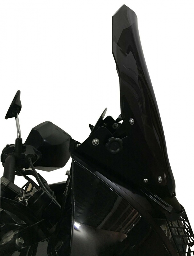

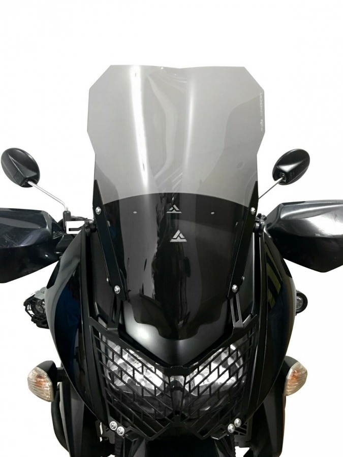

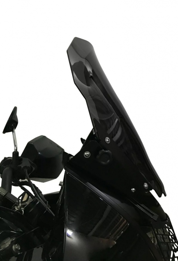

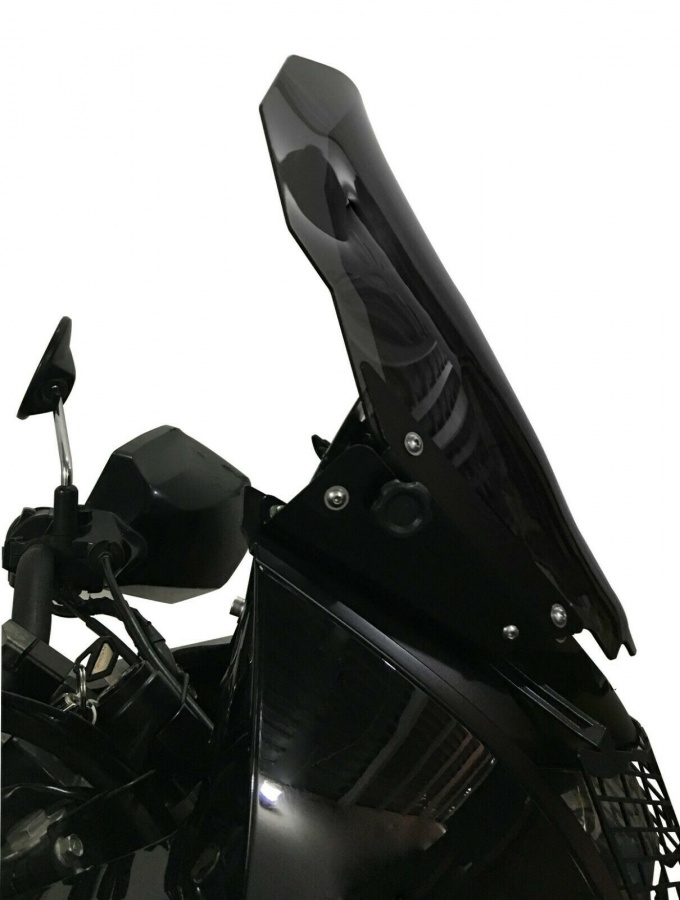

Мне кажется, у тебя слишком сильный наклон
У меня стояло такое через проставку. По ветрозащите работало отлично Редактировалось: 1 раз (Последний: 15 января 2020 в 10:22)
#4 - 15 января 2020, среда
О! А как это устроено? Есть ещё фото, спереди, с боков и сама эта проставка?
Наклон большой - это да, я всё время опасаюсь, как бы не врубиться шлемом в верхний край... KLR650E '09
#5 - 15 января 2020, среда
1273 дня назад
+1

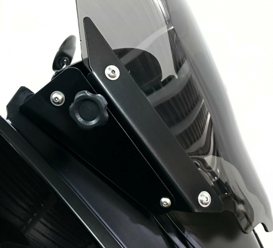

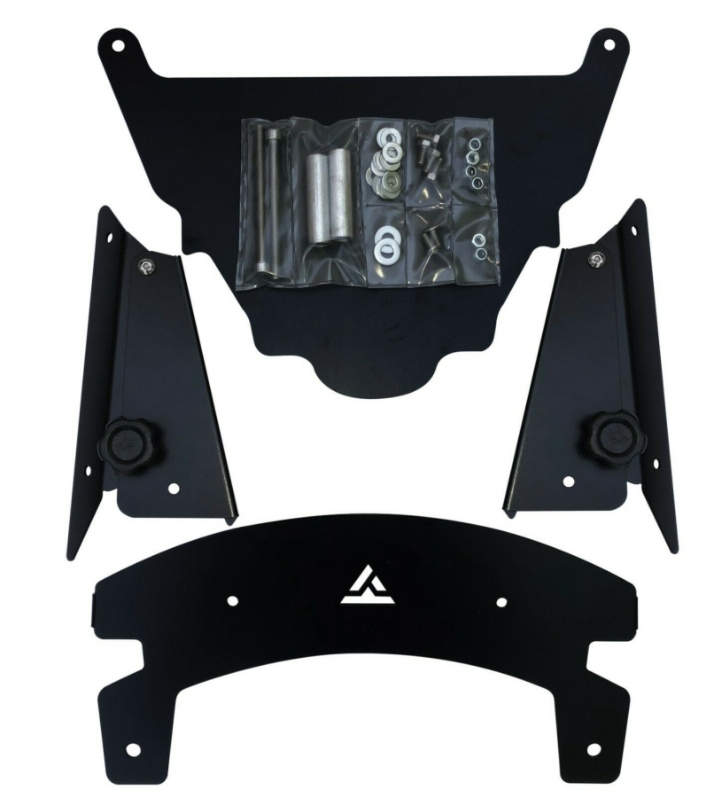

Сейчас купил такое
Отдельно крепление с ебея на нем еще можно регулировать угол наклона И стекло с алиэкспресс, по виду у меня стояло точно такое же Добавлено спустя 4 минутыЭто то, что было раньше. С таким стеклом я его купил. Стекло и крепление с хеппи траил Редактировалось: 1 раз (Последний: 15 января 2020 в 10:29)
#6 - 15 января 2020, среда
Нашёл: Krono Parts Adjustable Lifter for Windshield Rally Dash Kawasaki KLR 650 2008/ON
Но цена - 11,5 т.р. за четыре стальные штамповки? Так что за идею большое спасибо, но ценник совершенно не устраивает, буду сам колхозить, вроде не запредельная сложность. KLR650E '09

Согласен, далеко не гуманно.
Я брал со скидкой, получилось 8500р, то же не дешево Сейчас любой тюнинг уходит в космос. Да и запчасти, если не китай, тоже кусаются. Кусок пластика - боковой обтекатель - 13тыс без доставки. И ведь не заколхозишь ни чего. |
