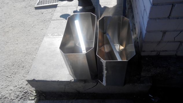

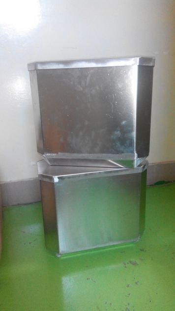

вот изготовил боковые бачки
#34 - 27 августа 2015, четверг
Пара вопросов, сколько будет стоить, если заказать, сколько литров объем (можно размеры), какие-то замки на крышки есть, и как крепятся к рамкам.?
#35 - 27 августа 2015, четверг
1623 дня назад
motophil, на сварке все?
#36 - 27 августа 2015, четверг
размеры любые, все зависит от вашей фантазии. Замки я сейчас делаю собственного производства, фотки выложу сегодня. Крепление к рамкам- это уже ваша фантазия. Я креплю просто через болты с резиновой прокладкой к ушам рамки. Цена будет вытекать из того что вам нужно. Но вот эти кофры допустим крашенные в порошок размерами 440*380*240х2 по 38л могу продать за 15т.р. В принципе это абсолютный аналог я сделал вот этого http://longrun.su/?mode=product&product_id=818969803. Но только у меня нет верхних ушей и резинки по верху( ненашел где купить). могу продать вообще в таком виде что на фото, за 11.т.р.
#37 - 27 августа 2015, четверг
на сварке, а как по другому?? Эти ящики сделаны из 2-х кусков листа каждый. Имеют 2 вертикальных шва и один горизонтальный не считаю углов
Могу вообще чисто ящиками продать кому надо. Сами покрасите и замки подберете Редактировалось: 1 раз (Последний: 27 августа 2015 в 14:31)
