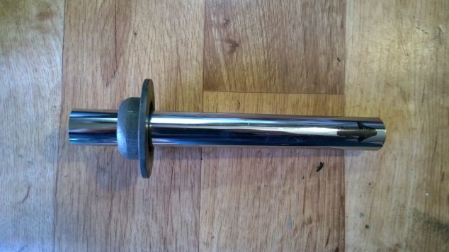

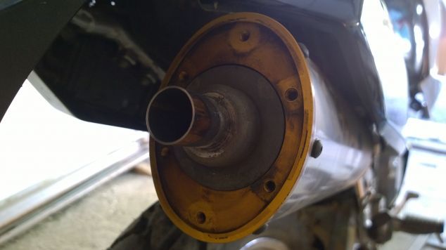

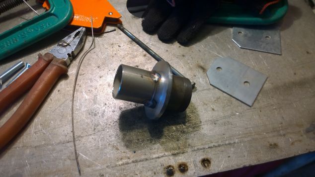

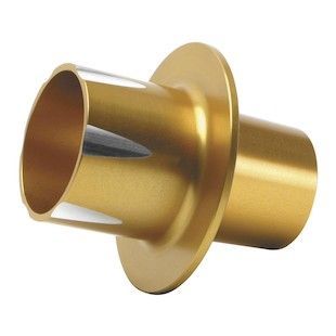

Задавал вопрос в похожей теме, но мне никто не ответил) Итак: имеется в наличии прямоток, поменять не на что, а надо ехать на техосмотр, прошерстил инет, кто мочалки пихает кто еще что. Перенабил банку с новой ватой, звук стал басистее, но все равно громко. Нашел на амеровских сайтах спец глушилку для своей модели прямотока: По примерным размерам изготовил похожее, ибо покупать такое за 100 баксов жаба то душит:
Но желаемого результата не получилось, чуть тише, и бульканья нет с обратными хлопками, но все равно орет. Решил подпридушить радикально:

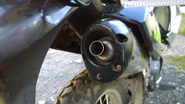

Диаметр трубки 25 мм. Стало реально тише. Но вопрос, это плохо для движка и карба? Мощность упала или нет не понятно, не ощущается. Теорией не владею, кто что подскажет? Можно с такой трубочкой ездить?

Видел подобные флейты заводского изготовления, у них на конце вставленном в глушитель насверлены дырки. Как это влияет и на что - не знаю. В инструкции к прямотоку есть указания по жиклерам и тд (у моего было). В Москве как не изголяйся, на ТО и регистрацию только с родным глушаком)))

dimoncb: насверлены дырки Если насверлены дырки, то тогда торец заглушен и газы идут через дырки как бы через лабиринт, я не стал так делать - долго)) Вроде и так потише за счет уменьшения диаметра. dimoncb:В Москве как не изголяйся, на ТО и регистрацию только с родным глушаком))) А как проверяют? Смотрят чтоб маркировка KAWASAKI была? Или фотки с инета загружают?))

Vaso:Открывают телефон, "окей гугл, klr650", смотрят фотку и шлют на йух, если не такой как на фотке) 1. Делаешь из пивных банок жестянки скорлупку под стоковый глушак поверх прямотока. 2. Красишь черной матовой краской. ... PROFIT! К ТО получаешь глушак как на картинке )))

Agol:Если насверлены дырки, то тогда торец заглушен и газы идут через дырки как бы через лабиринт, Не обязательно. Трубка меньше внутренностей глушака, газы идут через трубу, а те которые подмешиваются сбоку - тормозят основные. Подобная схема на флейтах "совков". Я например на "восходе 3М-01" (сова с одним глушаком) боковые дырки рассверливал с 8 до 10 мм, чуть громче(не заметно) и +5км максималки.

dimoncb:Не обязательно. Трубка меньше внутренностей глушака, газы идут через трубу, а те которые подмешиваются сбоку - тормозят основные. Попробую, потом, после регистрации) dimoncb:Жаловаться и проводить экспертизу на шум можно, но... Здесь больше повезет - не повезет Ну у нас вроде не так жестко, по крайней мере ТО, регистрация уж как повезет, на предыдущих мопедах ничего кроме номеров не сверяли, заводить не просили.
