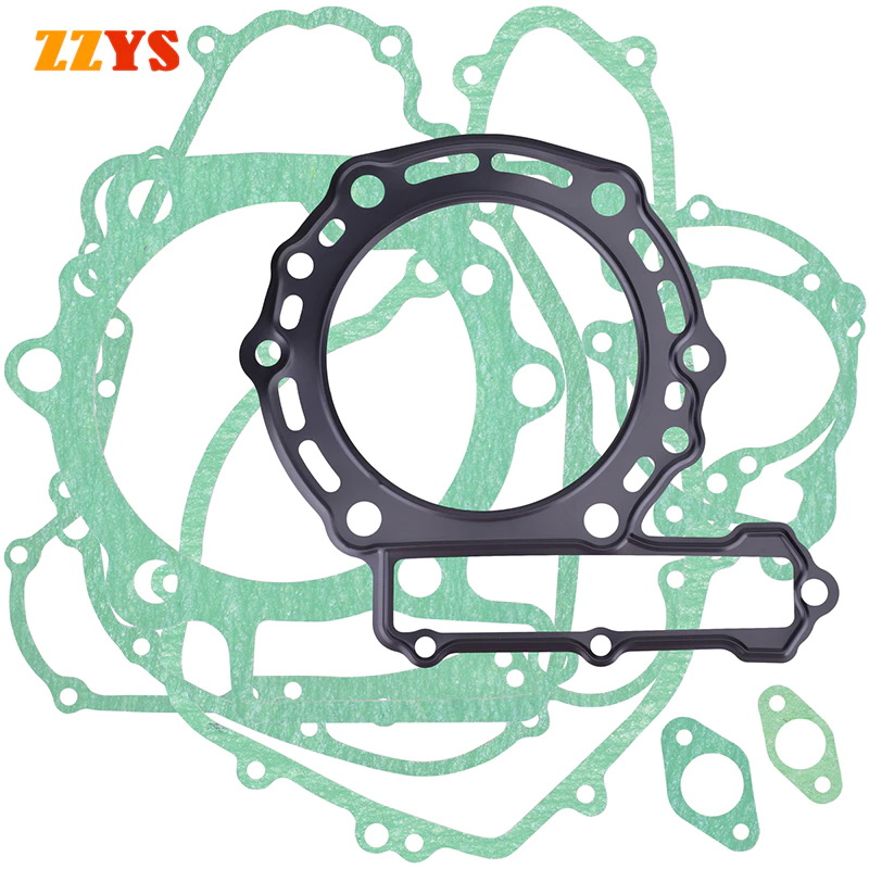

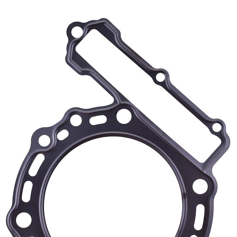

#12 - 15 декабря 2022, четверг
Предстоит капиталка с расточкой под 100,5 мм.
Вопрос по китайским наборам прокладок типа https://aliexpress.ru/item/1005003044144377.html: - какого качества зелёные прокладки? Можно использовать или сразу выкинуть? - годная ли чёрная прокладка ГБЦ? * последнее самое важное. Или лучше использовать старую прокладку, опылив её медным герметиком-аэрозолем типа ABRO CG418R ? (он же Permatex Copper Spray-A-Gasket арт. 80697) Типа так: https://www.drive2.ru/o/b/467712181442445464/ Редактировалось: 2 раза (Последний: 15 декабря 2022 в 08:22)
