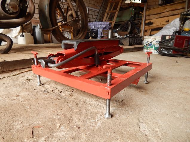

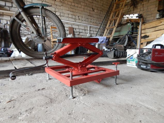

finik, видел как-то в одной мотомастерской показавшееся мне простым и эффективным решение. Попробовал реализовать у себя и вроде бы вполне получилось. Соорудил в гараже балку и подвесил мот на 500 килограммовой лебедке. Дешево и сердито. Ну а обычный подкат для заднего колеса, пожалев покупать за 4 рубля, сварил долгими зимними вечерами и даже покрасил.

Антипионер
1551 день назад
На фото он еще не сварен, фото старое. Но смысл понятен. Оч удобно вывешивать когда нужна заданая высота.
Вот маленького крутим
7 дней назад
Во! Я так и хотел "заводскую" переделать)))

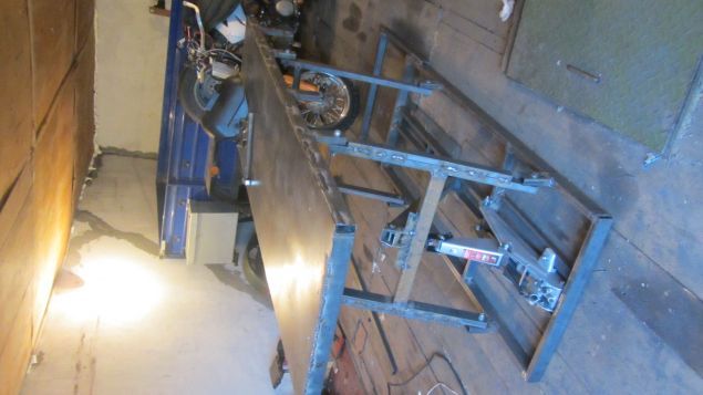

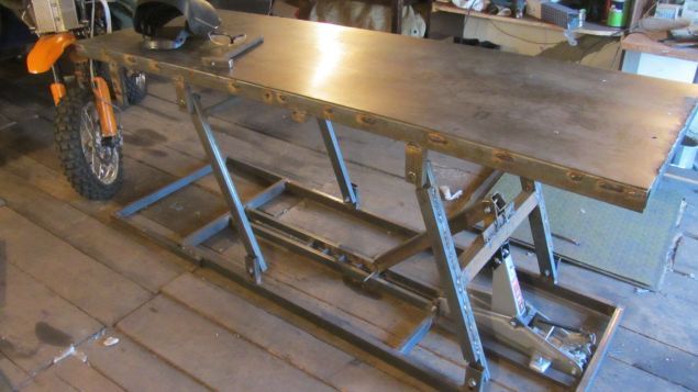

Готов выложить фото третьего своего подъемника и двух метровый платформенный стол тока вы мне скажите почему я фото не могу выложить. нажимаю отправить а фото не появляться в итоге.размер фото уже уменьшил даже до 181 кб а все равно.
Редактировалось: 3 раза (Последний: 24 декабря 2016 в 01:56)
2508 дней назад
Выбираешь фото, оно загружается, потом кнопку "вставить" или ссылкой на другой ресурс, типа яндекс.фото
Размер автоматически изменяется, не надо ничего уменьшать

спасибо разобрался (вставить не нажимал до этого)
ото подьемника

3514 дней назад
фото стола старенькие. сейчас уже по другому выглядит. но суть понятна. потом обновлю как нить фото.
