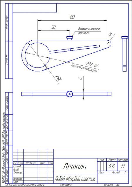

Всем желающим и не желающим предлагаю чертёж реально рабочего круиза для KLR650.
Берёте лист любого пластика толщиной 6мм наносите на него размеры согласно прилагаемого чертежа, не забываем проверить диаметр ручки. Берёте в руки лобзик и выпиливаете сей дивайс. Далее дрель в руки и сверлим отверстие под шпильку, вклеиваем её, ищем подходящий по диаметру барашек, накручиваем. Вуаля круиз готов к эксплуатации, ставим на мот и радуемся жизни.

Я конечно понимаю, что в чертеже не хватает пару размеров. Но зачем так орать music и так вас прекрасно слышу.

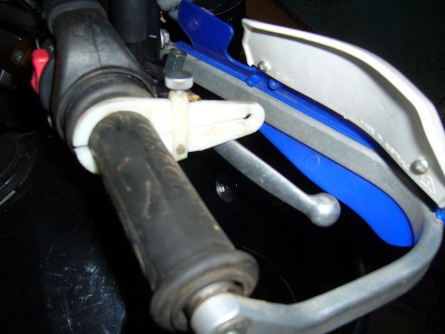

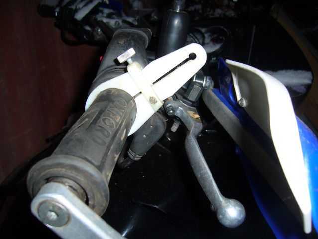

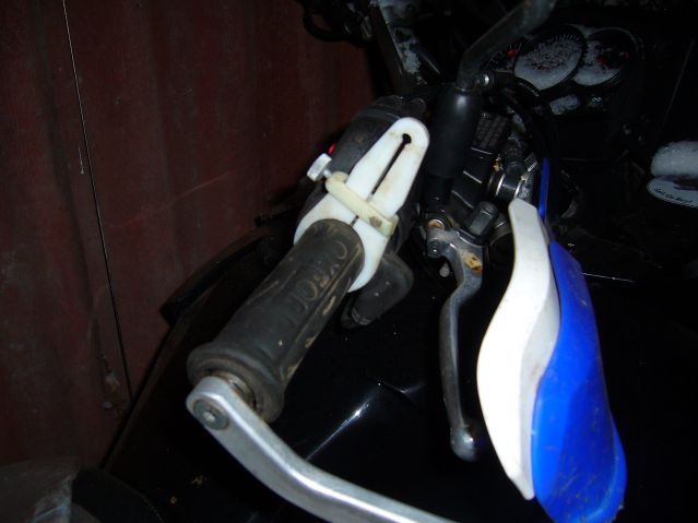

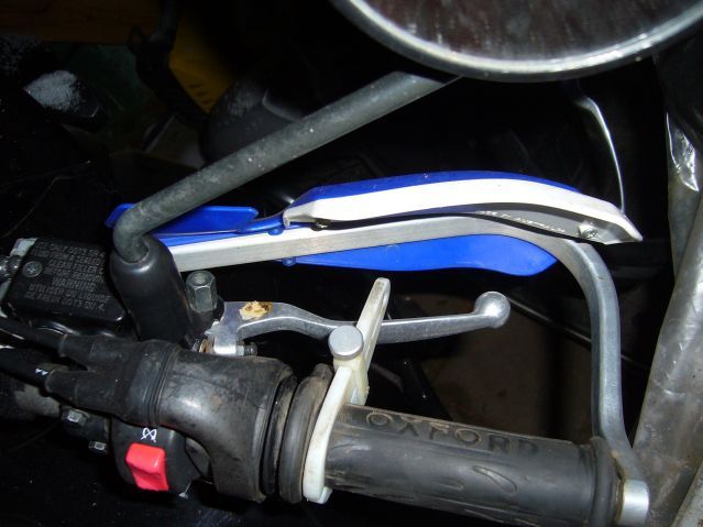

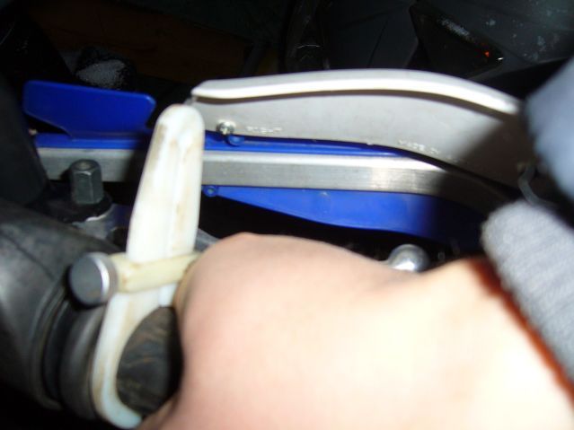

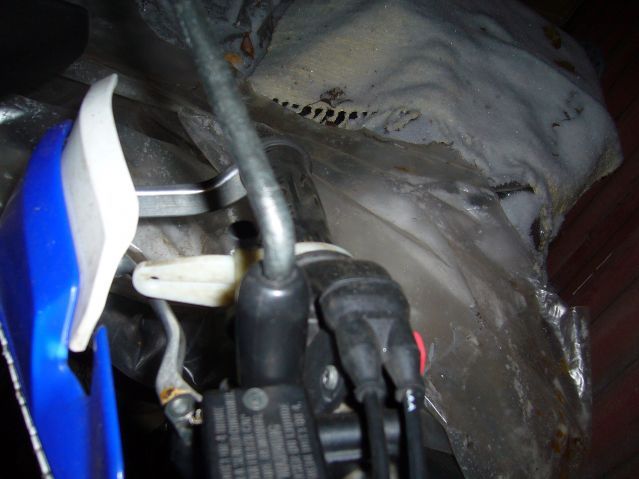

Немного фотографий круиз-контроля в виде прищепки

Ну, что Вы спорите.
Лазером пластик не режут, для этого существует гидроабразивная резка.
Но если у вас вдруг под рукой не оказалось гидроабразивного оборудования, стоимостью от 8000000 руб. То расскажу как сэкономить.
Чтобы было всё красиво, ТЕХНОЛОГИЯ производства:
Технологическая карта.
Материалы:
Пластик толщиной 6мм,
Шпилька М2 длиной 30мм,
Барашек,
Клей.
Инструмент для работы:
Сверло 3мм, 1,5мм
Перьевое сверло по дереву 32-40мм,
Метчик М2,
Ножовка по металлу,
Напильник,
УГШ с диском толщиной 3мм,
Дрель,
Тиски, струбцина,
Тех. процесс:
1. Берете пластик;
2. Делаете разметку согласно чертежу, начать от прямой кромки;
3. Кладем размеченный пластик на деревянный брусок;
4. Крепим струбциной;
5. Проделываем отверстие 32-40мм;
6. Ножовкой пилим по разметке прямые линии, и сектора по окружности(в виде шестигранника);
7. Зажимаем заголовку в тиски;
8. Напильником сбиваем острые кромки(шестигранника) и доводим заготовку в размер согласием разметки;
9. Кладем заголовку на деревянный брусок;
10. Прижимаем струбциной;
11. Болгаркой за один проход прорезаем паз 3мм;
12. Сверлим отверстие 1.5мм на глубину 25мм;
13. Рассверливаем отверстие 1.5мм сверлом 3мм до паза;
14. Метчиком М2 через отверстие 3мм нарезаем резьбу;
15. Вкручиваем с любым клеем шпильку;
16. Накручиваем барашек;
Деталь готова.
Ставим на мотоцикл и радуемся жизни.
Редактировалось: 1 раз (Последний: 1 декабря 2015 в 13:28)
