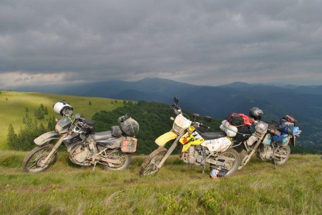

Катался в паре с ДРЗ400S, подвески гуд, мотор 100% нужно роздушить (выкинуть екологию, ставить банку и джет кит) тогда едет как надо, появляются низа как в клр.
Вместе проехали с Киева в Карпаты, а это 650 км асфальта и 100 км грунтов. Устали оба.. На дальняки на дрз можно но только одному и с еще одним важным тюнингом, а именно замена руля и проставки (без этого сдох бы владелец дрз через 200 км). НУ и не плохо было бак по больше 10 литров не серьезно. Но особо не парил, я ехал с канистрой 5л так и не воспользовались.
В самих горах даже захотелось дрз, но поразмыслив.. что нужно откинуть дальняки в двоем.. решил лучше уж я подвески от клх себе поставлю и буду дальше катать

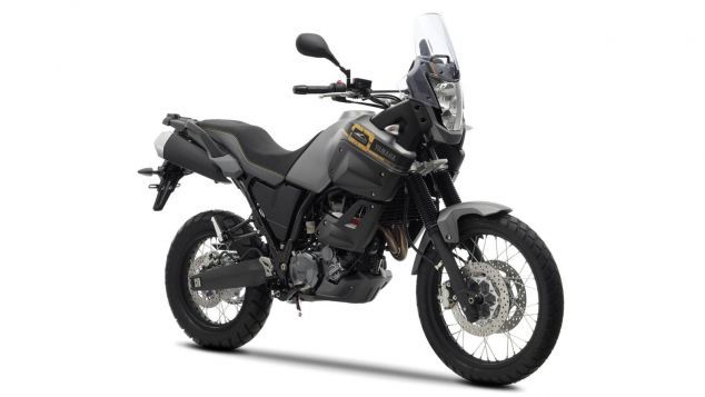

Вооот, все что лучше - тяжелей, или дороже КЛРа с инородными подвесками. Жду еще аргументы почему не стоит скрещивать?
Не подумайте, что я прям отчаянный фанат, но какие еще есть альтернативы? Катался вот на таком ![]() Разница с КЛР-Ц минимальна вообще. Чуть другой характер движка, и рулежка более острая. Редактировалось: 1 раз (Последний: 9 сентября 2015 в 08:59)
