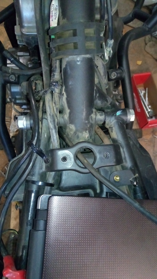

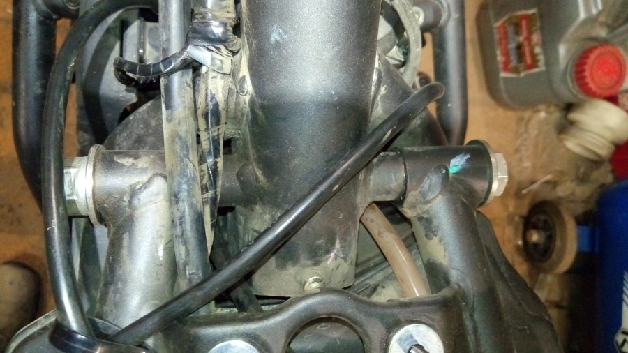

Добавлю немножко своего опыта.
Окончательный вариант с болтом М12*1,25*170 к.п. 10.9 выглядит так: Использовал: - болт М12х1,25х170 КАМАЗ НЕФАЗ крепления турбокомпрессора,бампера (кл.проч. 10.9) БЕЛЗАН, заказывается на агрегаторах по №15542331 или 1/55423/31. - шайбы - обычные широкие нержавеющие из крепмаркета; то ли сразу на 12, то ли на 10 рассверленные, сейчас уже не помню. - гайка колеса Шеви-Нивы Lada №2123-3101040. У неё был конус для диска, который я срезал на токарнике (заодно сама гайка укоротилась). Почему такой болт? Хотел "прочку" 10.9. Если такой цели нет, то можно заменить на 8.8 сравнимой длины. Проверено - влазят варианты до 185 мм включительно, и вроде даже 190 можно вкорячить (например Болт М12х1,25х180 КАМАЗ КПП верхний №870017 или Болт М12х1,25х190 рессоры центровой МАЗ №371792). Для таких длинных лучше использовать толстые шайбы, я пробовал с шайбами 13.0х27,0х4.0 ВАЗ-2101 болта головки блока LADA №21011003265. С гайками похуже: например, ЗМЗ №292127П29 Гайка М12*1,25 совсем смешная, низкая и тонкая, поэтому я остановился на протачивании высокой колёсной гайки. Промежуточный вариант с длинным болтом на 180 и толстыми шайбами: Если кто не в курсе: длиной болта считается длина его цилиндрического тела (с резьбой и гладкой частью тоже). Высота головки в общую длину не входит! Технология: - выкручиваем один штатный болт, второй оставляем. - сверлим с освободившейся стороны в раме пилотное отверстие Д5...6 мм, затем рассверливаем всё (подрамник, раму) до 12,0 мм. Сразу 12,0 не стоит - тяжко очень, сталь там добрая. - в просверленную сторону вставляем заготовленный болт (будет в качестве фиксатора и направляющей), - повторяем со второй стороной. Если использовался болт 8.8, то момент затяжки 70...80 Нм, для 10.9 - уже 90...100 Нм. Гайку ставить обязательно на фиксаторе резьбы. Минимально синий, оптимально красный; последний никак не мешает разбираемости - просто усилие откручивания будет больше. Редактировалось: 7 раз (Последний: 29 мая 2024 в 14:13)
