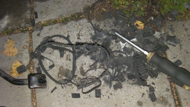

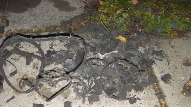

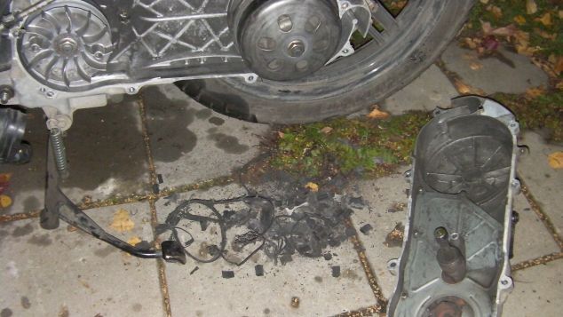

Поменял ремень согласно мануалу, на своём мопеде SYM Simphony 125, на новый. Ремень должен ходить 9000км.
Вот что произошло с ремнём чперез 5500км.
Вывылилась маленькая горстка сажи! где оплетка где сам ремень? Отвертка для масштаба.

Паш, а состояние шкивов? По виду, ремень "сгорел". Недостаточная вентиляция или проскальзывание ремня. В поддельный ремень я пока не верю))) Вообще "bando" оригинальные ремни на япотехнику.
3048 дней назад
Со шкивами всё гут, ведомый вообще без нареканий, ведущий небольшая бороздка на максимальной скорости

Паша, я сейчас проверил, цена оригинального ремня 1950р. Какие презервативы просят за нео 2700???

Как бывший скутерист, скажу - проверь нет ли заусенцев на щеках сцепления,а то я в свое время на Honda joker 90cc несколько ремней убил на максимальном раскруте вариатора из-за этого.Если найдешь ремень "Bando" счастье тебе, а так ремни Gates очень не плохие.

Ремень BANDO - оригинальный ремень. Других в Москве не видел.
PS. И он не порвал ремень, не износил. По фото можно понять - сжег. Вопрос, почему сгорел ремень?
Масла в варике не было, вентиляция не забита.
