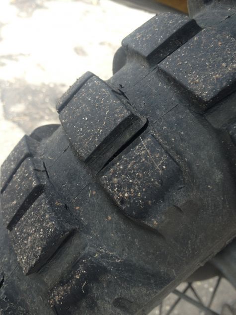

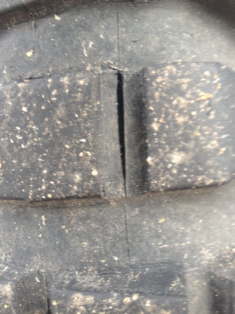

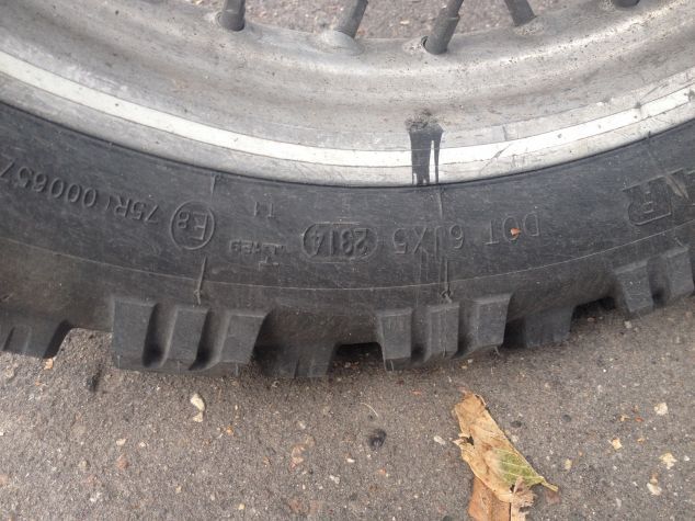

Напишу я вам про Mitas E-09 из новой партии.
Использовалась при поездке в Грузии. Было очень жарко, местами до +40. Через 1000-1200 от мск начало рвать шашки: Очень неприятное ощущение, если честно К слову, на прошлых партиях такого косяка не было. Еще по ощущениям он стал мягче и быстрее стираться (версия Dakar), не исключаю, что это из-за сильной жары. Но в мск при средней температуре +15, ситуация сильно не изменилась. Буду искать что-нибудь на замену. KLX250'04 Green, KLE650'15 black

хочу вам сообщить что на митасе E7 подобная ситуация)). Начало рвать у основания и прямо по шашке

делайте выводы, господа

2588 дней назад
motophil: делайте выводы, господа Это пусть Mitas делает выводы. Я им написал уже в Чехию. А на след сезон поищу че-нить другое, пожалуй. KLX250'04 Green, KLE650'15 black
