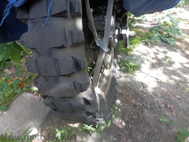

поставил на зад митас С-02, на перед какой=то данлоп максис злой. Вот это я понимаю, оффроад. А то купил шинку. по асфальту - скучно, по оффроаду - херня.

dimoncb: Строитель: Для грязи классная резина.поставил на зад митас С-02 На асфальте при резком разгоне жопу водит? При резком - водит, но не критично, на хр250 есть опыт. К тому же, через километров 100 привык. Ехал в дождь и на прямых участках с лужами выявил некоторое преимущество злючей резины - нет аквапланирования, протыкает воду. В поворотах опасливо не закладывал, притормаживая, но по-сухому ехал практически как на шинке. П.С. Не только для грязи. Она и по гравийке устойчивее себя ведет, и по песку прекрасно держит. Я для себя вопрос решил. Вне асфальта - к черту универсальную резину. Ни рыба, ни мясо. Мне нужен тотал контрол)) Редактировалось: 1 раз (Последний: 17 августа 2016 в 04:26)
