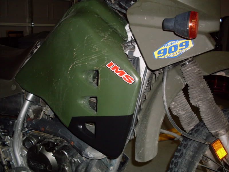

вот в продолжении темы о "более экономически выгодном баке" IMS 6.6
вот большой, от второго поколения на первом ![]() ![]() вот другая картинка ![]() а вот и водружение его на второе поколение (к сожалению этот уродец и есть клр ) ![]() мне кажется.... если технологически подпилить морду (боковые панели) + убрать экологию и спилить ее крепежь - может и можно будет поставить его.. Редактировалось: 1 раз (Последний: 5 марта 2015 в 10:21)
#95 - 5 марта 2015, четверг
kochan, нет там ничего сложного, морду ток пилить надо скорее всего.
Я даже когда ставил другой сломал край уха (уже был приклеен до этого), в итоге просто взял дремель и спилил оба) KLX250'04 Green, KLE650'15 black

В порядке ознакомления.
на КЛР второго поколения вполне вкорячивается бак от бервого на 6.6 галлонов (по факту 7) - это где то 26 литров нюанс в том, что радиатор от второго поколения чуть больше и крепления вентилятора упираются в пластиковый бак.. но при решении этой проблемы - се встает на свои места Улыбайтесь - это хорошая карма =-_-=

Ребята, кто сравнивал оригинальные баки от А и Е версий, как я понял они отличаются только креплением боковых пластиков? Есть мысль приколхозить себе на А эти обтекатели плюс передний блотник от Е шки. Осовременить старца чуток))

Мне не нужен бак, тем более с ебея( у меня польша 3.5 км от подьезда), я спрашивал подойдут ли боковые пластики бака от Ешки на мой, если просто крепления приварить? На картинках они вроде одинаковые, кроме этих двух верхних креплений пластиков.
