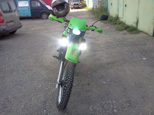

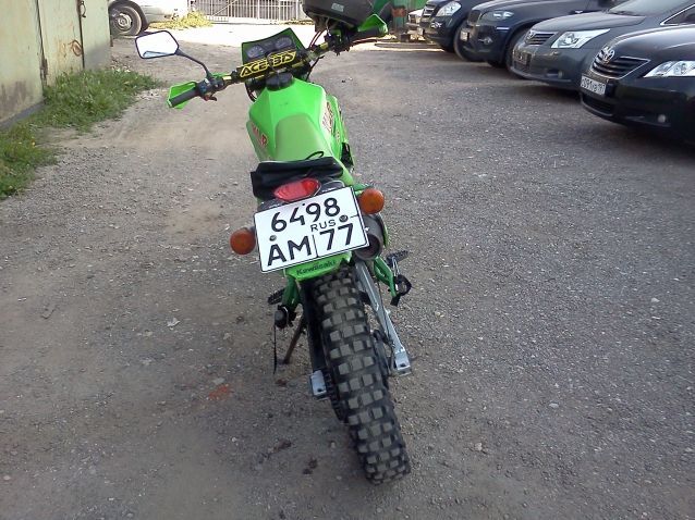

#30 - 11 сентября 2014, четверг
2728 дней назад
Vaso: Auria: Вау! Установил новую морду, биксенон, светодиодные фары - теперь светит, мля, загляденье)))) И, сцуко, заводится с пол-пинка)))) Жду теперь запчасти и мастера, который мото номера делает, сцуко в отпуске.
фото давай!!))) Ну вот, сегодня помыл после майских покатушек))) Вчера сделал новый номер, сегодня прикрутил его и съездил на мойку. Ну и фотки
Теперь номер лежит на крыле, намертво к нему прикрученный, и на него светит чудный китайский светодиодный стоп сигнал за 500 р))) Вперед светит чудные китайские светодиоды + китайский биксенон.
