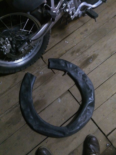

Хреначу вчера по мкаду и тут бамс, сдувает резко задний колёс
Вскрытие показывает вот такую картинку. Никаких гвоздей и прочего нет, покрышка целая. Камера как будто располовинина лазером, инциклопедически ровный рез. Редактировалось: 1 раз (Последний: 12 мая 2016 в 22:52)

biohazard81, а нет на ней производителя? Обычно написано. Интересно)))

Камера данлоп, размер соответствует шине. Первый раз такое вижу.
Сейчас поставил какую-то индийскую с размером 3.00х17,(дело было на дороге,выбора небыло) мала? Стоит заменить на подходящую или "походит" ? П.С. в одиночку не смог даже с корда шину содрать, по приезду выложил монтажки нах... Редактировалось: 1 раз (Последний: 12 мая 2016 в 23:59)

biohazard81: Очень мала.3.00х17,(дело было на дороге,выбора небыло) мала? Стоит заменить на подходящую или "походит" ? biohazard81: Монтажки не вожу (в пределах 100км от дома), но сдергивать покрышку надо уметь.П.С. в одиночку не смог даже с корда шину содрать, по приезду выложил монтажки нах... +79169879795, 9254830944
