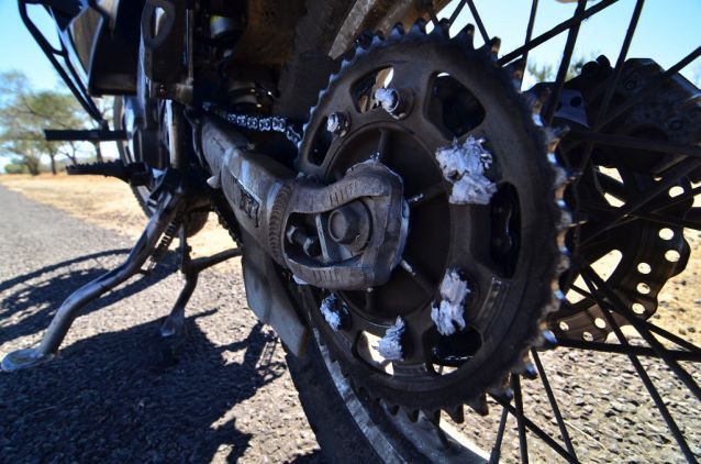

никто не угадал!!!развалилась ступица, а потом всю эту конструкцию заклинило) в т.ч. диск тормозной и понеслась дума в рай.
Все дело в том что не поставили втулки!!
здесь видно,

Vaso: никто не угадал!!!развалилась ступица, а потом всю эту конструкцию заклинило) в т.ч. диск тормозной и понеслась дума в рай. Все дело в том что не поставили втулки!! здесь видно, клр650 2007, краcно-серо-черный.

motophil: Все дело в том что не поставили втулки!! motophil: Это НЕ возможно.здесь видно, +79169879795, 9254830944

думаешь фотошоп?? Редактировалось: 2 раза (Последний: 13 марта 2015 в 14:09)

Если их НЕ поставить, то звезда сразу упирается в маятник, ты с места тронуться не сможешь.
На фото что-то развалилось на ходу. Скорее всего провернуло заклинивший подшипник, лопнула ступица, перекосило колесо, гайками звезды его заклинило в маятнике. +79169879795, 9254830944

dimoncb: На фото что-то развалилось на ходу. Скорее всего провернуло заклинивший подшипник, лопнула ступица, перекосило колесо, гайками звезды его заклинило в маятнике. Во, Диме +) KLX250'04 Green, KLE650'15 black

Касательно загнутого маятника, что бы более не было не разумных предположений.
Маятник, так красиво загнуло из-за локального перегрева металла. Это видно по обгоревшей наклейке. Нагрев произошёл из-за трения шпилек крепления звезды о маятник (видно на фото). Т.к. в маятнике KLR650 используется ковкий алюминий, по этой причине маятник погнулся, а не лопнул. Минимальная необходимая температура деформации ковкого алюминия 220 градусов Цельсия. Причин соприкосновения шпилек с маятником может быть несколько. - забыли поставить упорную втулку; - развалился подшипник (самая правдоподобная версия); - изначально поставлено колесо с перекосом. Это не первый такой случай, на сайте klr650.net найдёте ещё множество подобных фотографий. KLR650'09 Black

Павел: Паша, ну попробуй. Получится - с меня литр вискаря!- забыли поставить упорную втулку; +79169879795, 9254830944

на счет втулки, он с места не тронулся бы
