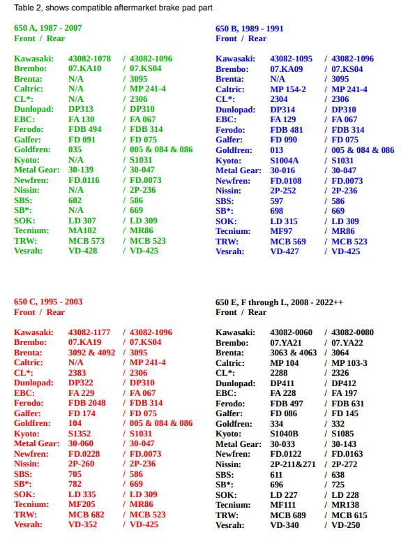

Тормозные колодки для 650 E, F through L, 2008 - 2022++
Передние / задние (задние зеркальны относительно передних)
Kawasaki: 43082-0060 / 43082-0080
ADR (Россия): ADR660311 /
Brembo: 07.YA21 / 07.YA22
Brenta: 3063 & 4063 / 3064
Caltric: MP 104 / MP 103-3
CL*: 2288 / 2326
Dunlopad: DP411 / DP412
EBC: FA 228 / FA 197
Ferodo: FDB 497 / FDB 631
Galfer: FD 086 / FD 145
Goldfren: 334 / 332
Kyoto: S1040B / S1085
Metal Gear: 30-033 / 30-143
Newfren: FD.0122 / FD.0163
Nissin: 2P-211&271 / 2P-272 (не проверены артикулы: TT2701HH / TT2138GF)
SBS: 611 / 638
SB*: 696 / 725
SOK: LD 227 / LD 228
Tecnium: MF111 / MR138
TRW: MCB 689 / MCB 615
Vesrah: VD-340 / VD-250

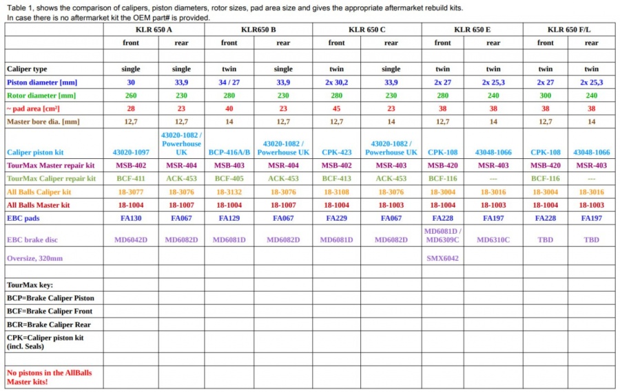

Прочие тормозные расходники и данные по деталям:
(благодарю Максима за две последние таблички)
