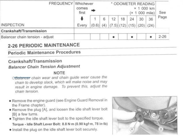

Vaso: Василий, привет. -Снимаешь резиновую заглушку слева в нижней части крышки -Берешь головку на 8, откручиваешь на пол оборота "штырь" крепления дочикея -Закручиваешь с моментом 9.8НМ, ставишь резиновую заглушку обратно Не просветишь по поводу этих пунктов???? В свое время тупо переводил сервис-мануал при помощи Гугла, но ничего подобного в разделе замены масла не увидел. Ну а к вопросу давно закрытой темы могу сообщить, что заливал в мотор ELF MonoTECH 10w-50. выбор свой остановил именно на этой марке по очень простой причине. Я закупаю масло для всей техники на работе в питерском представительстве Тотал (они же и Эльфом торгуют). В очередной раз забирая масло для ратраков столкнулся там с парнем приехавшим с мототрека и узнал что они закупают на свои кроссовые моты.... |
#37 - 6 ноября 2014, четверг
Анатолий, лови картинку.
по оригинальному мануалу, подтяжка каждые 12 тысяч км, но никто не мешает подтягивать в каждую замену масла. Я обычно меняю масло каждые 4-5 тысяч и заодно подтягиваю. Это примерно как менять масло фильтр каждый раз или через раз)) Редактировалось: 2 раза (Последний: 6 ноября 2014 в 11:05)
#38 - 7 ноября 2014, пятница
2443 дня назад
ОК Спасибо. Похоже мануал у меня такой же, просто я так и не осилил перевод всех 467 страниц... По номеру раздела 2-26 сразу нашел... Почитаю.
Василий не подскажешь где почитать по поводу перегрева двигателя при движении "пешком"???? Пару раз влезал в места где приходилось так идти-ехать или тарахтя на месте выбираться их грязи. Так вот минут за пять наверное температура поднимается к верхнему пределу и иногда мот глохнет. Приходится подождать пока остынет. Как только набирается скорость хотя бы 10 - 20 миль температура приходит в норму. Редактировалось: 2 раза (Последний: 7 ноября 2014 в 10:20)
#39 - 7 ноября 2014, пятница
Анатолий: ОК Спасибо. Похоже мануал у меня такой же, просто я так и не осилил перевод всех 467 страниц... По номеру раздела 2-26 сразу нашел... Почитаю. Василий не подскажешь где почитать по поводу перегрева двигателя при движении "пешком"???? Пару раз влезал в места где приходилось так идти-ехать или тарахтя на месте выбираться их грязи. Так вот минут за пять наверное температура поднимается к верхнему пределу и иногда мот глохнет. Приходится подождать пока остынет. Как только набирается скорость хотя бы 10 - 20 миль температура приходит в норму. С этим ничего не сделаешь, то что он греется в таких условиях - обычное дело) Но до того, что глохнет, советую не доводить, так и перегреть можно легко и поршень прихватит, например. - поменять антифриз, прокачать систему, помыть радиатор. Если критично, то у Матюля есть какая-то спец присадка или даже охлаждайка, которая якобы снижает температуру. вот ссылка! KLX250'04 Green, KLE650'15 black
