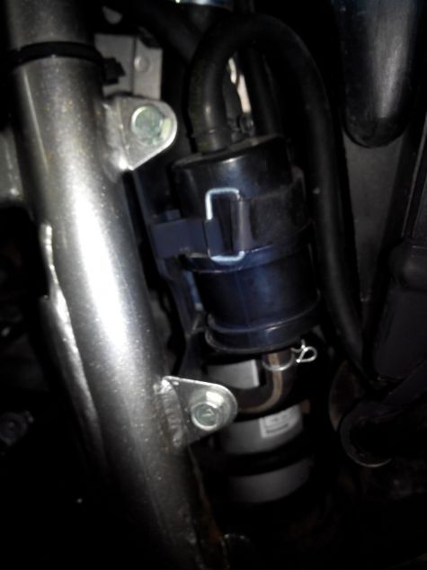

to Dimon Эта хрень отсутствует на некоторых версиях, так что насчет картерных газов я думаю неверная мысль. А вот этих несуразностей перед мотором у меня вообще нет. Видимо это зависит от страны, куда поставлялся мот. Кстати, это можно поределить по № рамы допустим?

motophil: Ты про какую хрень? Про твою на фото или про которую Игорь сказал?to Dimon Эта хрень отсутствует на некоторых версиях, так что насчет картерных газов я думаю неверная мысль. А вот этих несуразностей перед мотором у меня вообще нет. А шуток Вы не понимаете))) Вперед из цилиндра торчит приемная труба, она заворачивает назад и за уилиндром переходит в глушитель. Вот его я бы поменял в первую очередь. Больно тяжела железяка. Редактировалось: 1 раз (Последний: 1 февраля 2014 в 10:20)

motophil: Сгодня заеду в гараж и сфоткаю, на сколько я помню с этого боченка трубки идут на карбюратор,бензобак (под сидением торчат две трубки) на одну эта хрень идёт и на квадратный короб с лева над задним колесом.Нужно уточнить. У меня кроме этой бадяги что фото больше ничего не было. Куда подключен этотбачек? KLХ-250S. KLR-250

igor.ja: motophil: Сгодня заеду в гараж и сфоткаю, на сколько я помню с этого боченка трубки идут на карбюратор,бензобак (под сидением торчат две трубки) на одну эта хрень идёт и на квадратный короб с лева над задним колесом.Нужно уточнить. У меня кроме этой бадяги что фото больше ничего не было. Куда подключен этотбачек? я так понимаю ты об этом http://www.statusmoto.ru/cModelParts_544070.html . По моему эту емкость можно выдрать с корнями . Видел на ZZR такую же емкость. Она была отключена, а два выхода с бака просто были выведены вниз как дренажА бочонок на картинке, это как раз то, о чем говорил DimonCB. его видимо тоже можно ампутитровать Редактировалось: 2 раза (Последний: 1 февраля 2014 в 14:10)

То что на фотографии, это вакуумный клапан отсоса картерных газов из под распределительной головки. Выходная трубка идет в раму. Удалять эту байду нет смыла. Оставьте её на месте. KLR650'09 Black

Павел: а почему эта байда отсутствует на некоторых моделях?? Или там нет картерных газов??клр650 2007, краcно-серо-черный.

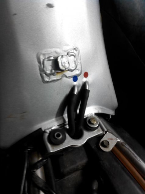

Из него идёт 3 трубки, вакумный выход из бензобака с краника, на бак с синей точкой и топливный испаритель что на фотке у motophil. KLХ-250S. KLR-250

motophil: Павел: а почему эта байда отсутствует на некоторых моделях?? Или там нет картерных газов??эта байда присутствует на всех моделях после 2008 года. на моделях до она выглядит подругому KLR650'09 Black

нашёл эту байду в мануале,3-6 fuel system как скопировать из мануала до мене не доходит.

igor.ja у тебя колифорнийская модель. Если тебе это мешает можешь удалить, глушишь на баке красный штуцер, синий просто выводишь вниз, снимаешь и выкидываешь сепаратор на фото и с левой стороны сиденья под накладкой черную прямоугольную коробку то же выкидываешь.

Павел,а трубку на вакум к кранику бака тоже просто глушить? Мне это не мешает,просто хотел вместо этой коробки приспособить бордачёк под инструмент.

igor.ja: Павел,а трубку на вакум к кранику бака тоже просто глушить? Мне это не мешает,просто хотел вместо этой коробки приспособить бордачёк под инструмент. От краника бака, должно отходить две трубки одна вакуумная на карбюратор, другая бензин KLR650'09 Black
