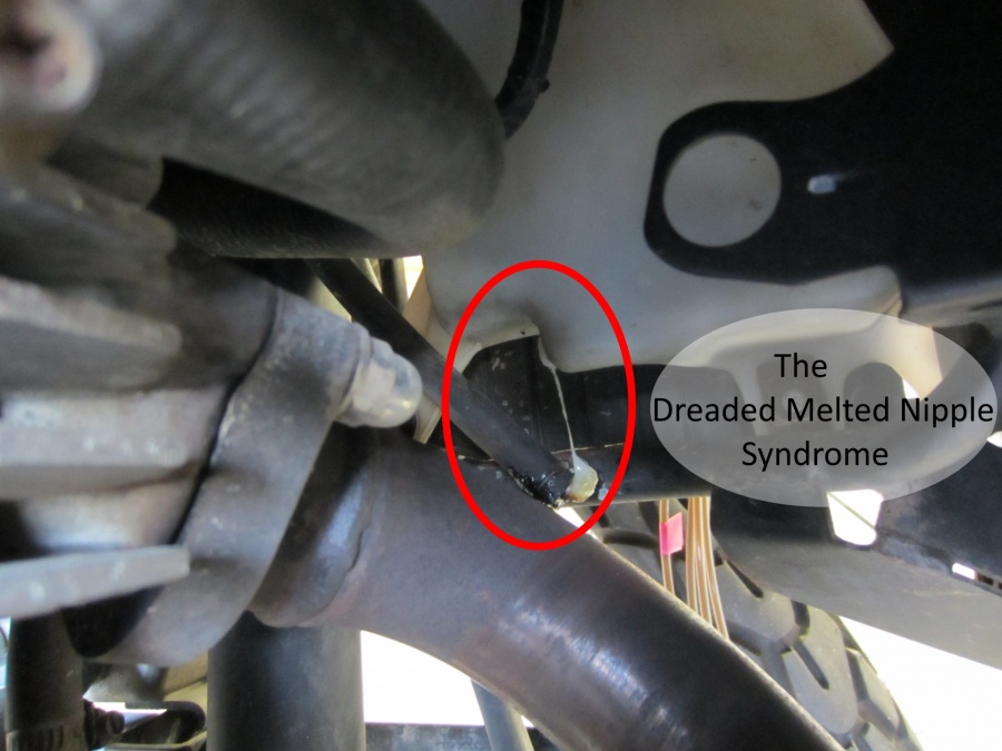

Известно, что тепло от приёмной трубы плавит штуцер бачка прямо в том месте, куда входит шланг от горловины радиатора. Я с юмором называю это "синдромом ужасного расплавленного соска". Когда штуцер шланга (ниппель) плавится - шланг отваливается от бачка. Обычно это в значительной степени герметизирует бачок и жидкость практически не вытекает, но всё движение антифриза между радиатором и бачком прекращается. Если ниппель, застрявший на конце шланга, запаивается, то радиатор также не может выпускать расширившийся антифриз.

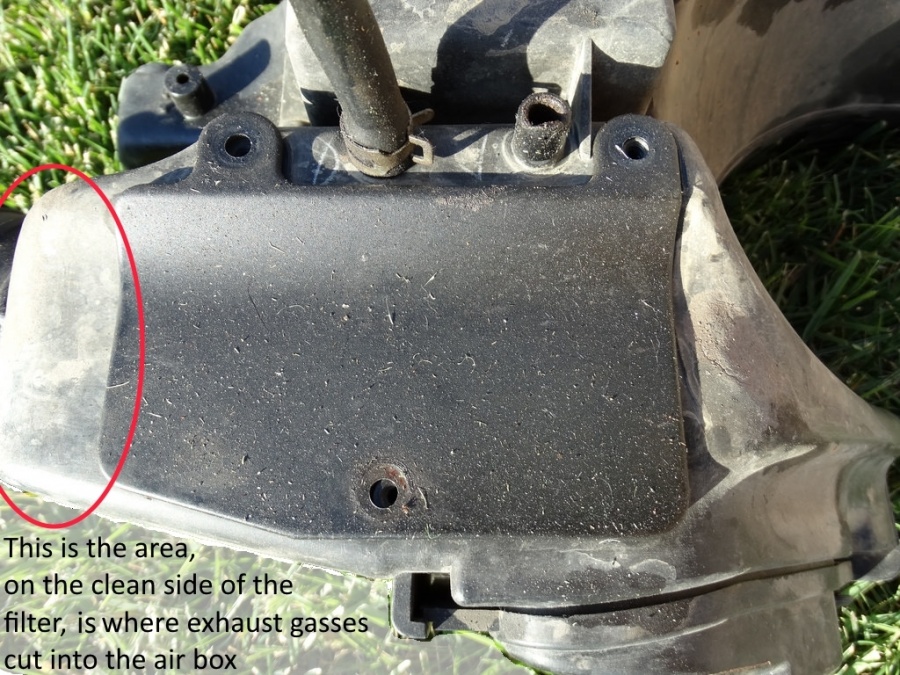

Второе место находится на "чистой" стороне эйрбокса - прямо на стыке приёмной трубы и глушителя.

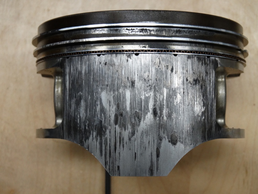

Это соединение пропускает горячие выхлопные газы, которые прожигают стенку эйрбокса. Это пропускает грязный воздух в чистую сторону эйрбокса и может привести к «запылению» двигателя, что вызывает преждевременный износ ЦПГ.
Ниже приведены виды повреждений, которые вы можете получить на двигателе.

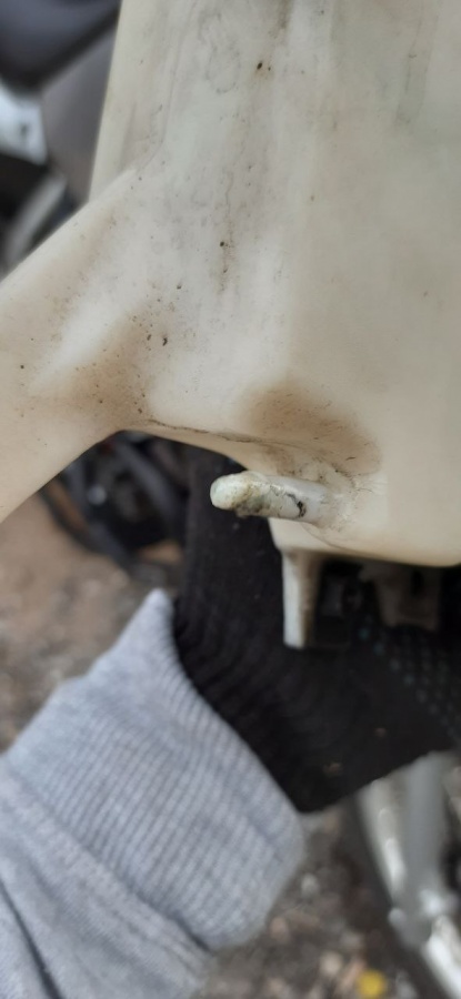

Так выглядит страшный "синдром расплавленного соска":
Исправить очень просто.

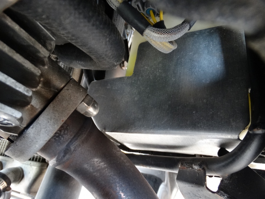

Используя алюминиевый лист толщиной 0,5 мм, соорудите экран, закрывающий нижнюю часть бачка и защищающий его от тепла приёмной трубы.

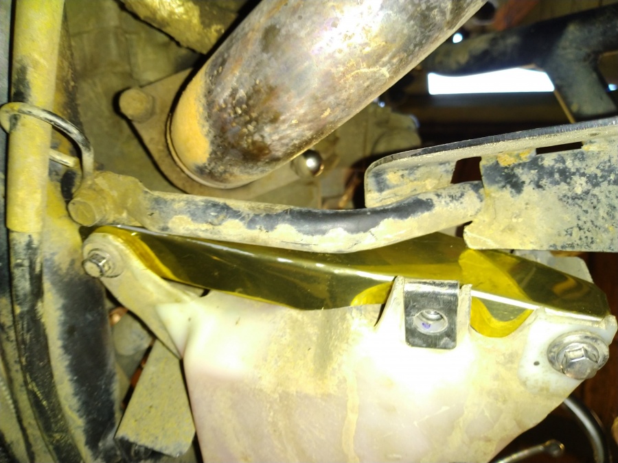

Вот еще одно решение, которое, на мой взгляд, столь же эффективно для предотвращения "эффекта расплавленного соска", проще, чем мой щиток, и более элегантно. Это сделал Пол (Bluehighways) для своего Gen 1 2007 года. Он сделал простой алюминиевый экран и прикрепил его к опорной раме бачка с помощью заклепок.

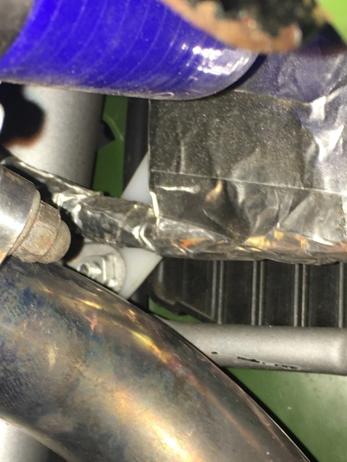

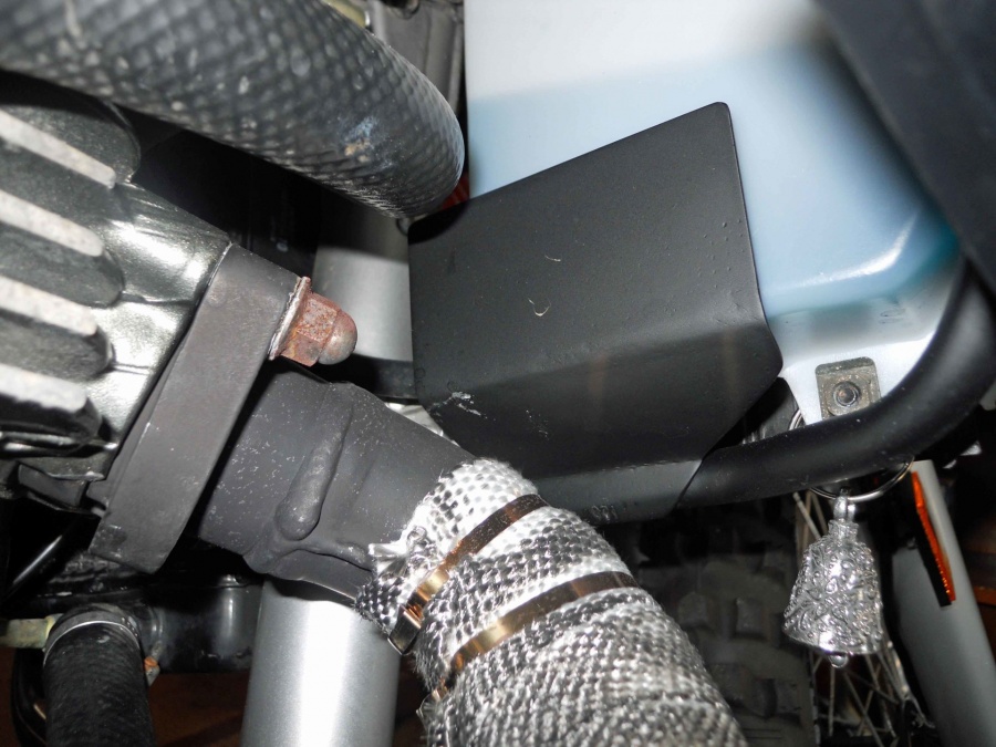

Еще одно простое решение от MTKKLR, который отмечает: «Это дно моего бачка и соединение перепускного шланга внизу с обернутой вокруг него теплоотражающей лентой (алюминиевым скотчем). С этим решением у меня не было никаких проблем».
Вот очень простое, элегантное и эффективное решение от Ruddoo. Он поместил небольшой алюминиевый экран прямо на ниппель и шланг, закрепив его стяжкой. Понимая, что сама стяжка может расплавиться, он использует металлическую стяжку или проволочку, чтобы насмерть прикрепить экран.

Вот проблемное место на эйрбоксе. Эйрбокс лежит на спине, а соединение с карбюратором находится с левой стороны.

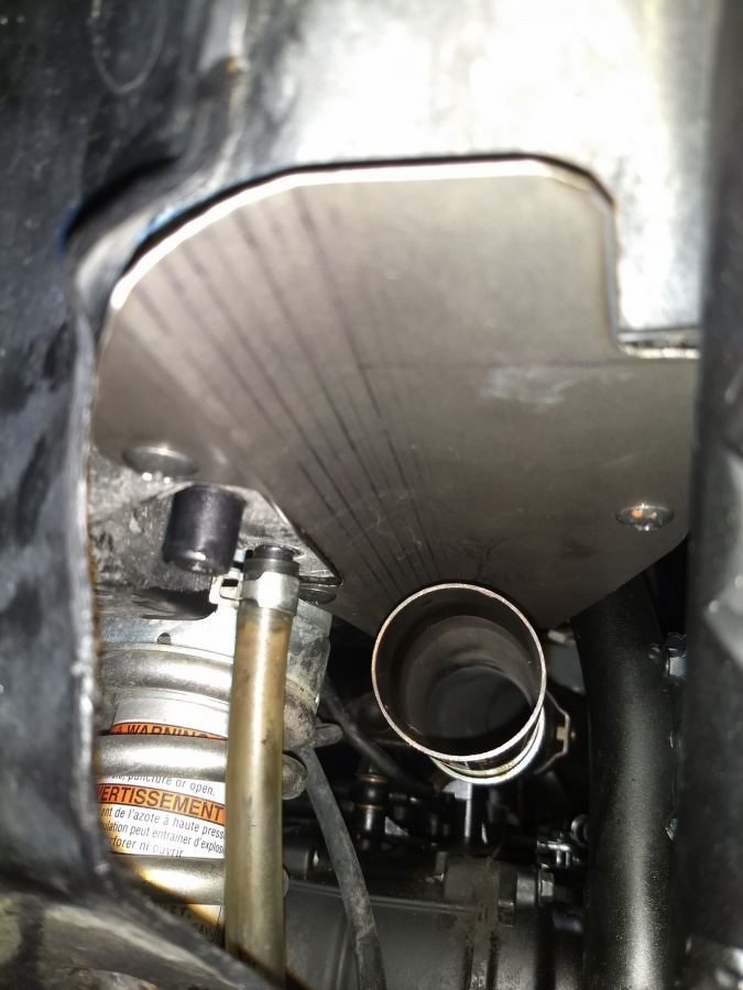

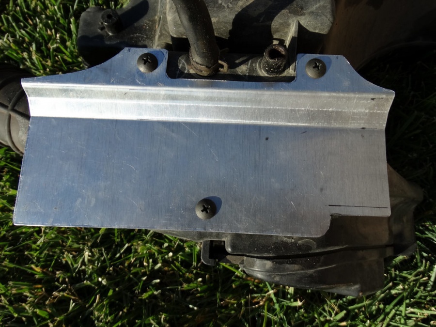

Используя алюминиевый лист толщиной 0,5 мм, изготовьте экран, подобный показанному ниже, и установите его поверх стандартного экрана. Воздух является хорошим изолятором, стандартный экран обеспечивает хороший теплоотвод и прочное основание. Вырезы и изгибы менее важны, чем общая длина, которая должна с запасом покрывать открытые секции эйрбокса.
После установки это должно выглядеть так.

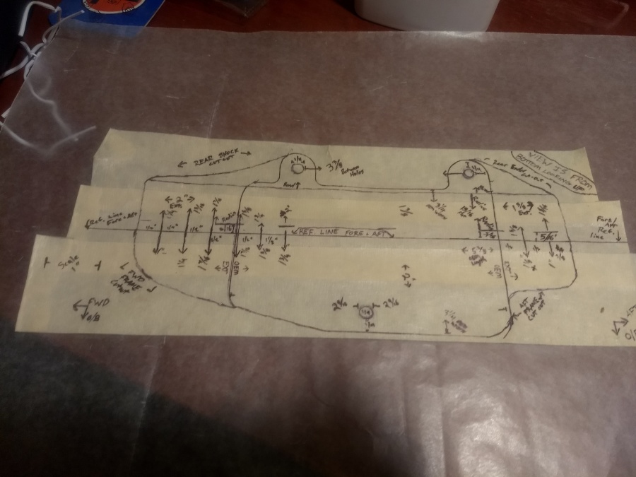

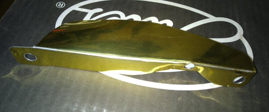

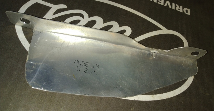

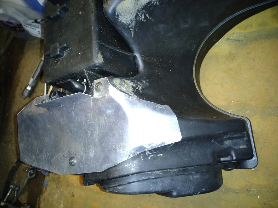

Пример экрана, его чертёж и монтаж от одного из читателей Тома Шмитца:

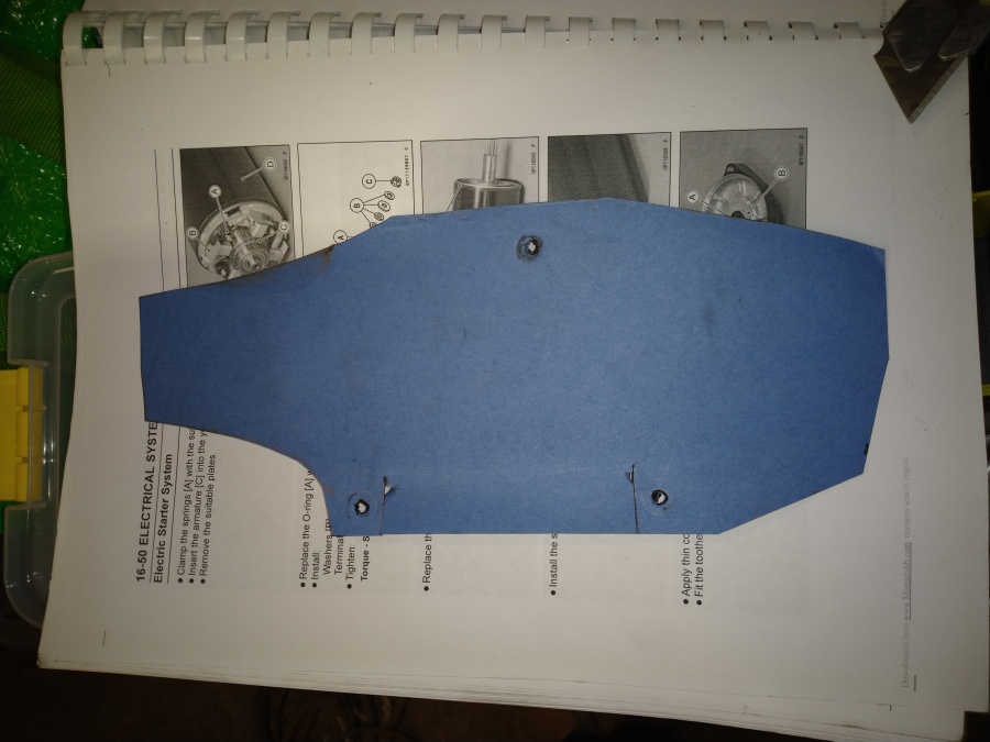

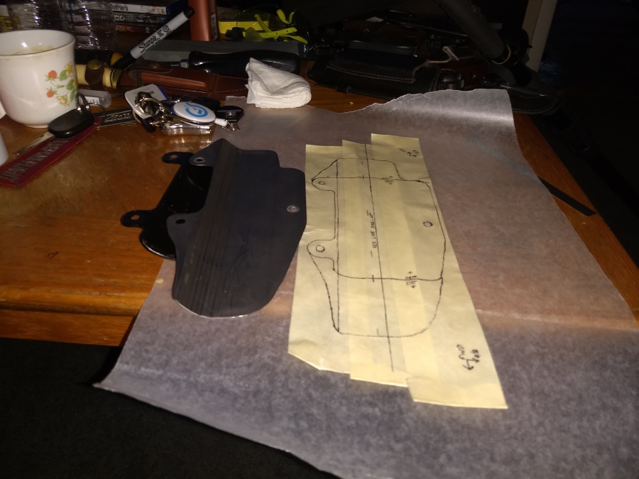

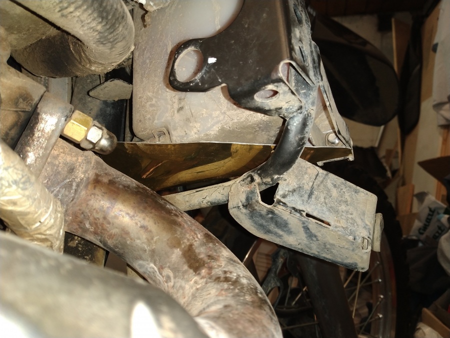

Лично мне повезло: я узнал о первой проблеме до её проявления и сделал экран из куска тонкого алюминия.
Технология: взять тонкую картонку (брал ненужную обложку А4), сваять из неё шаблон, вырезать из алюминия.

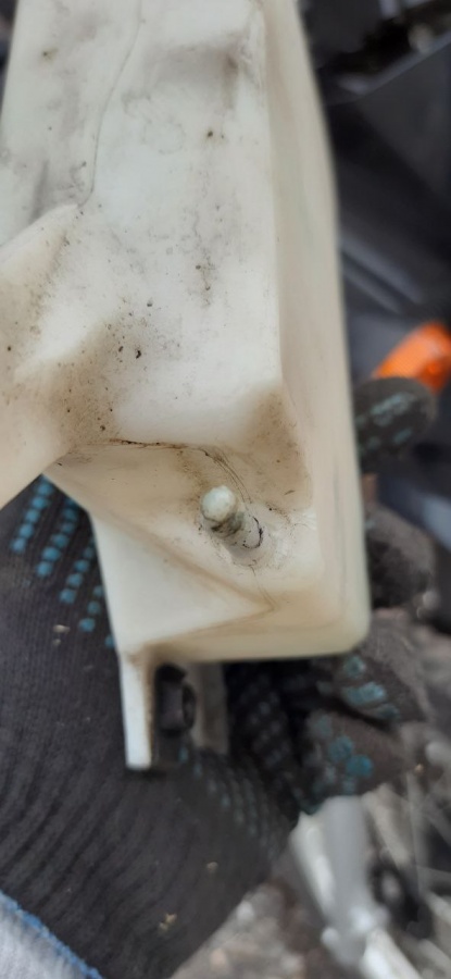

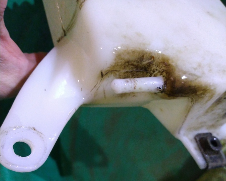

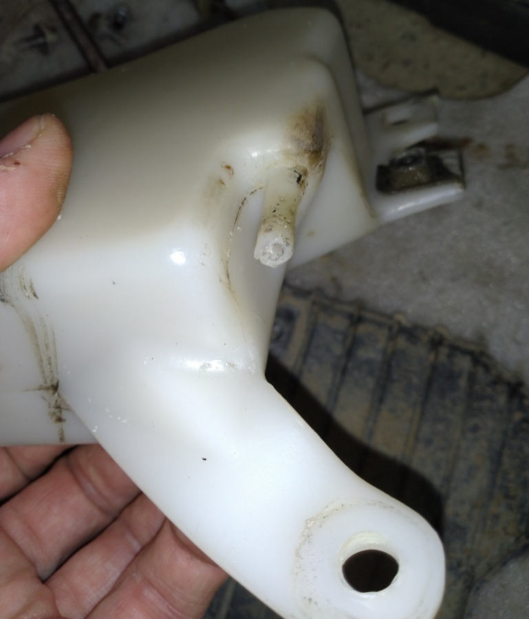

... а вот моему товарищу - нет:

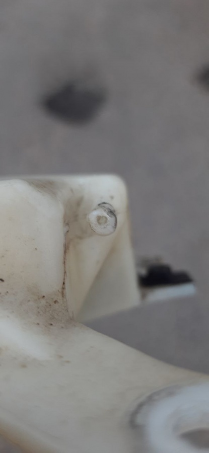

Штуцер заплавился сверхкачественно: полная герметичность (хомут через горячий шланг прожал сосок и плотно укупорил отверстие), но снаружи всё выглядело идеально.
Собственно, если бы не полезли менять антифриз, то хозяин так и продолжил бы ездить до каких-нибудь неприятных последствий.
Отверстие восстановлено сверлом 2,0 или 2,5 мм, изготовлен экран:

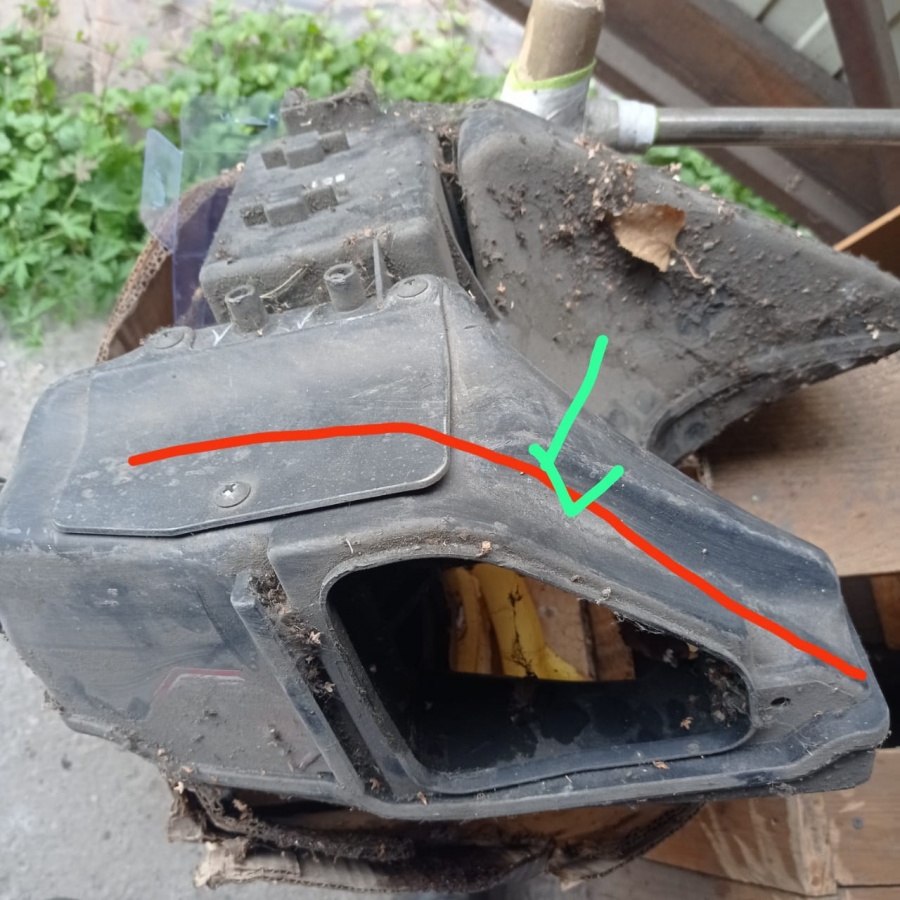

И в чатике ВА уже обнаружился один пострадавший (Антон К.): выхлоп прожёг эйрбокс и привёл двиг к капиталке.
Причём вроде как уже при установленном экране - надеюсь на поясняющие фотки.
____
P.S.
Получил фотки от Антона:
- воздухан и сам поролоновый фильтр прогорел в "грязной" зоне по зелёной линии из-за нештатного выхлопа, т.е. не так, как описано в статье Шнитца.
Но общий смысл, думаю, понятен: нужно перекрывать весь эйрбокс снизу, чтобы избежать прожога при любом раскладе.

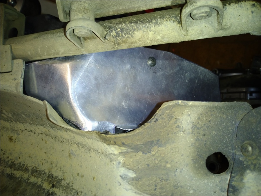

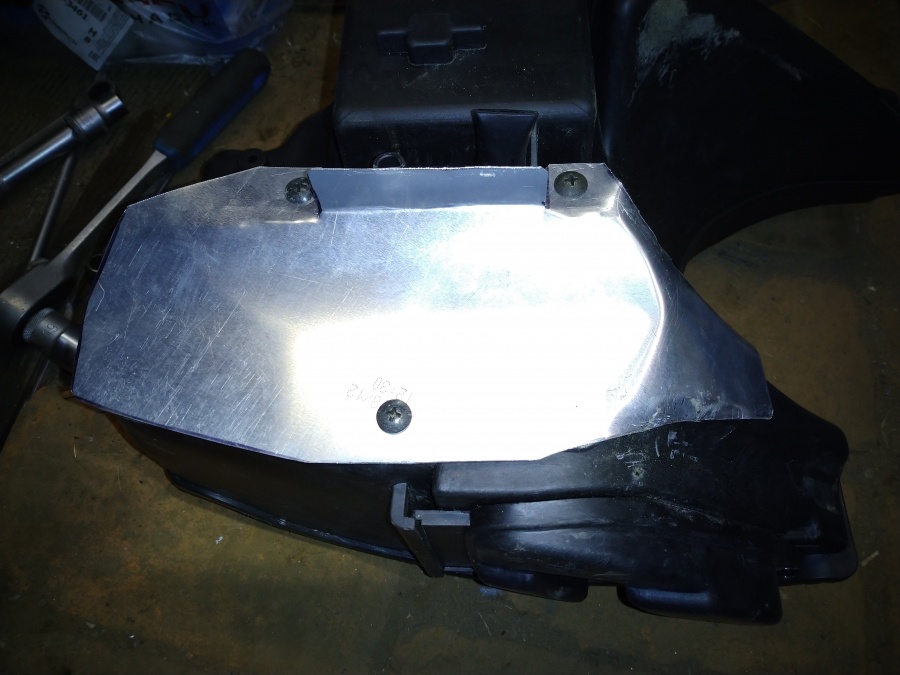

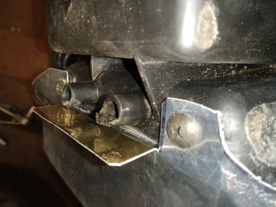

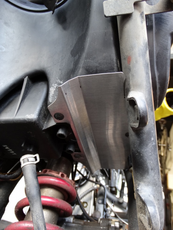

Вчера сваял броню на эйрбокс.
Материал алюминий 0,7 мм, потребный кусок примерно 25*13 см, покупал на Авито, но вообще водится у рекламщиков.
Такая толщина уже предельна по удобству работы, 0,5 мм была бы лучше.
Штуцеры эйрбокса уже заметно подплавились, поэтому на экране сделал отбортовку для их защиты:

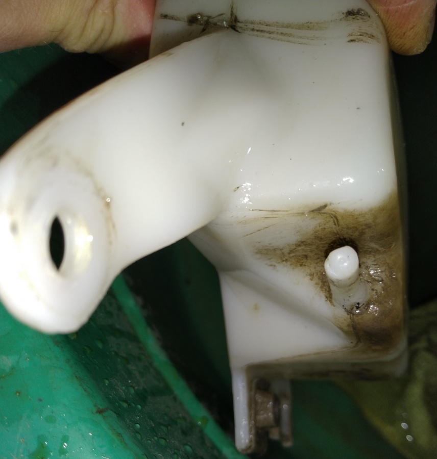

Сергей в группе ТГ показал ещё один случай оплавления штуцера (спасибствую за качественные фотки!):
Ремонт стандартный - сверлом:
... и Сергей качественно описал симптоматику:
- на холодную "схлопывается" (сплющивается) один из длинных шлангов помпы (разрежение в герметичной системе, нет подпитки антифризом из бачка и уравнивания давлений),
- на горячую из-под стыка "шланг-штуцер" начинает подкапывать антифриз (давление растёт, пробка пытается его стравить в бачок - но не может из-за заплавленного штуцера),
- в самом бачке постоянно один уровень антифриза (не поднимается на горячую).
